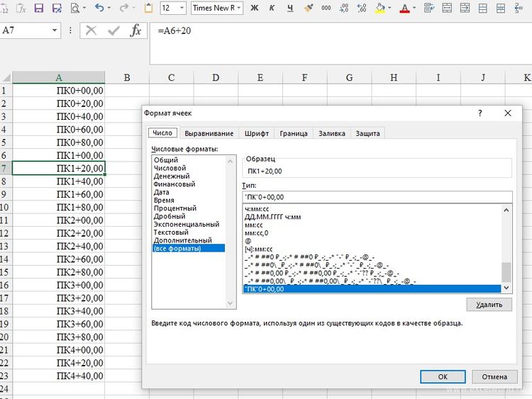

elovkov Дата: Четверг, 15.08.2024, 08:10 | Сообщение № 7
Сообщений: 538
Репутация: 84 ±
aslanbekn75, а я пикеты через формат ячеек пишу, тогда простым прибавлением метров их можно добавлять
На скрине видно что в ячейке А7 я просто прибавляю 20 к А6, ну и в формате - выбираем "все форматы" и в поле Тип прописываем "ПК"0+00,00
К сообщению приложен файл: 5093305.jpg (66.8 Kb)
Сообщение отредактировал elovkov - Четверг, 15.08.2024, 08:46
Сообщениеaslanbekn75, а я пикеты через формат ячеек пишу, тогда простым прибавлением метров их можно добавлять
Автор - elovkov
Дата добавления - 15.08.2024 в 08:10
