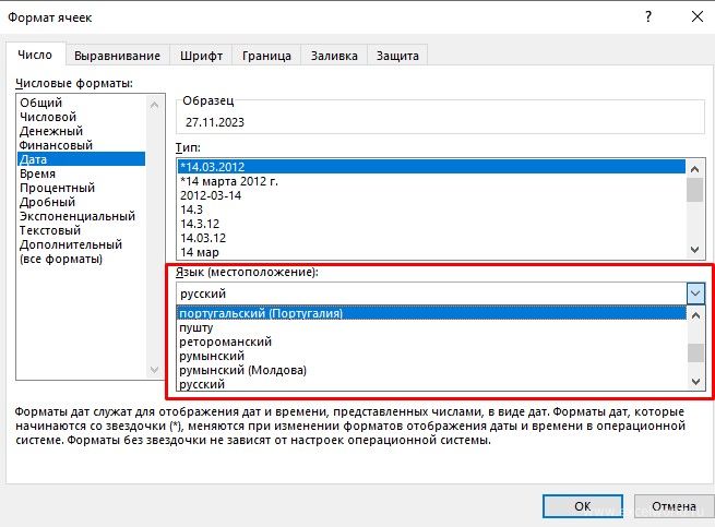

DrMini
Дата: Понедельник, 27.11.2023, 13:48 |
Сообщений: 2203
395
Excel LTSC 2024 RUS
где можно найти форматы дат для разных языков
в формате ячеек
в формате ячеекDrMini
Сообщение где можно найти форматы дат для разных языков
в формате ячеекАвтор - DrMini Дата добавления - 27.11.2023 в 13:48

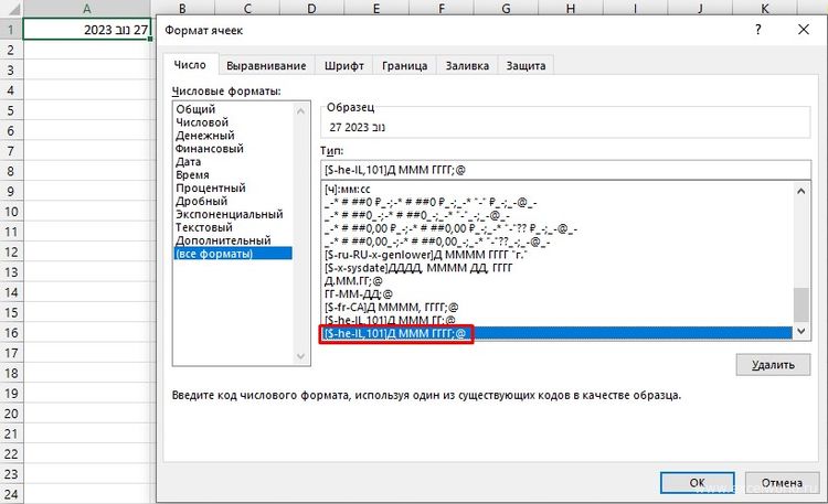

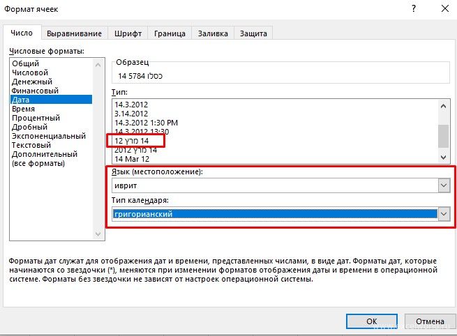

DrMini
Дата: Понедельник, 27.11.2023, 15:29 |
Сообщений: 2203
395
Excel LTSC 2024 RUS
Я выбирал нужный мне формат даты (например на иврите) потом во все форматы и там правил под себя
Я выбирал нужный мне формат даты (например на иврите) потом во все форматы и там правил под себяDrMini
