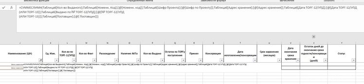

GoodVin Дата: Вторник, 26.12.2023, 15:29 | Сообщение № 9
Сообщений: 4
Замечаний: 40% ±
parovoznik, приветствую, вырезки сделал.
При заполнении расхода, вставляю 300
В приходе эти 300 должны разбиваться по определённым критериям и вычитаться не уходя в минус
К сообщению приложен файл: 1666471.jpg (11.8 Kb) · 6010989.jpg (20.4 Kb) · 3165913.jpg (16.7 Kb)
