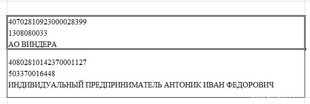

Здравствуйте! Сложная задача:никак не делится на столбцы ячейка.С Банка выписка такая,что необычно выглядит ячейка.Поэтому её наверно невозможно разделить? Объяснить не могу как они создают её,высылаю скриншот. Пробовала обычные там ФИО-это легко получалось,а вот их формат-не пойму как сделать. И все строки в выписке такие. А мне хотелось просто совсем удалить бы первые строки с цифрами (счет,инн),оставить только наименование.Подскажите пожалуйста-можно ли это сделать? Спасибо!

AlexM Дата: Пятница, 15.12.2023, 19:42 | Сообщение № 2
Сообщений: 4522
Репутация: 1131 ±
Для первого числа
=ПСТР(A1;1;20)
К сообщению приложен файл: nana123.xlsx (7.9 Kb)
СообщениеДля первого числа
=ПСТР(A1;1;20)

Можно так:
=ПРАВСИМВ(A1;ДЛСТР(A1)-ПОИСК("$";ПОДСТАВИТЬ(A1;СИМВОЛ(10);"$";ДЛСТР(A1)-ДЛСТР(ПОДСТАВИТЬ(A1;СИМВОЛ(10);"")))))

Еще пару вариантов
=ПСТР(A1;ПОИСК(СИМВОЛ(10);A1;30)+1;999)
=СЖПРОБЕЛЫ(ПРАВБ(ПОДСТАВИТЬ(A1;СИМВОЛ(10);ПОВТОР(" ";999));999))

Нана123 Дата: Воскресенье, 17.12.2023, 12:12 | Сообщение № 5
Сообщений: 64
Репутация: 1 ±
Ой,я в приятном шоке...!!!
Здравствуйте!
Как же вы так всё знаете....? Я просто не могу даже вообразить. Какие же мы-простые людишки тупые :(
Спасибо огромное!
Только попробовала ,сама типа, подстроить(умора!) подставила (для первой строки) вместо 1 поставила 2 и кол-во знаков поставила 10(у инн),ну думаю щас вторая строка появится...Ан,нет..фокус не удался. создался то же первое число только со 2 знака ( вместо 407028104.. делается 07028104...) Я подумала,что в формуле число 1-означает номер строки и поставила 2,типа 2ю строку мне надо.это я формулу решила разгадать из чего состоит. :)
Ну,а так все формулы пригодились правильно.
А разделить всю ячейку на столбцы тоже не получается,попробовала все варианты из меню: Данные--Текст по столбцам. Там только расч счет из 20 знаков определяется и всё,а остальной текст вообще не появляется.
Спасибо Вам!Вы просто гении!Низко кланяюсь Вам ,Вашему УМУ и ТАЛАНТАМ!
