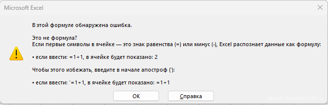

technoir Дата: Воскресенье, 24.12.2023, 20:22 | Сообщение № 5
Сообщений: 8
bigor, Ошибка
Можно в двух словах обьяснить что делает формула?
Спасибо заранее
К сообщению приложен файл: 8740992.png (14.1 Kb)
Сообщениеbigor, Ошибка
Спасибо заранее
Автор - technoir
Дата добавления - 24.12.2023 в 20:22
_Boroda_ Дата: Воскресенье, 24.12.2023, 20:27 | Сообщение № 6
Сообщений: 17021
Репутация: 6674 ±
Формула правильная. Вы приложите файл, в котором она, формула, ошибку дает. Тогда можно будет уже что-то конкретное сказать
СообщениеФормула правильная. Вы приложите файл, в котором она, формула, ошибку дает. Тогда можно будет уже что-то конкретное сказать

bigor Дата: Понедельник, 25.12.2023, 08:46 | Сообщение № 8
Сообщений: 1451
Репутация: 286 ±
нет
technoir, уберите знаки доллара перед названием листов. Для перетаскивания по ячейкам лучше использовать ссылки как у cmivadwot, В своей я просто скопировал из вашей формулы. Она считает количество ячеек в диапазоне Лист2!$C$2:$E$7 равных $A2, находящихся в строках для которых в столбце А равны B$1
Сообщениеtechnoir, уберите знаки доллара перед названием листов. Для перетаскивания по ячейкам лучше использовать ссылки как у cmivadwot, В своей я просто скопировал из вашей формулы. Она считает количество ячеек в диапазоне Лист2!$C$2:$E$7 равных $A2, находящихся в строках для которых в столбце А равны B$1

technoir Дата: Понедельник, 25.12.2023, 17:59 | Сообщение № 9
Сообщений: 8
bigor, Спасибо большое! Все отлично!
