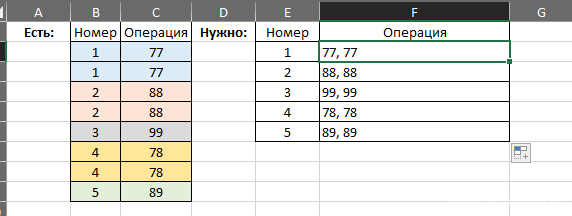

sergeyssavateev Дата: Четверг, 18.01.2024, 12:23 | Сообщение № 6
Сообщений: 9
должа подойти формула в столбец F
=ОБЪЕДИНИТЬ(", ";1;ИНДЕКС(C:C;ПОИСКПОЗ(E2;B:B;0)):ИНДЕКС(C:C;ПОИСКПОЗ(E2;B:B;1)))
работает не правильно, объединяет только значение "1" и не со всеми строками (на скриншоте)
К сообщению приложен файл: 2203630.png (5.9 Kb)

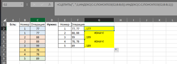

sergeyssavateev Дата: Четверг, 18.01.2024, 12:27 | Сообщение № 7
Сообщений: 9
подправил форму, сделал так: =СЦЕПИТЬ(ИНДЕКС(C:C;ПОИСКПОЗ(E2;B:B;0));", ";ИНДЕКС(C:C;ПОИСКПОЗ(E2;B:B;1)))
теперь корректно
К сообщению приложен файл: 5234111.png (9.8 Kb)
Сообщениеподправил форму, сделал так: =СЦЕПИТЬ(ИНДЕКС(C:C;ПОИСКПОЗ(E2;B:B;0));", ";ИНДЕКС(C:C;ПОИСКПОЗ(E2;B:B;1)))
теперь корректно
Автор - sergeyssavateev
Дата добавления - 18.01.2024 в 12:27
Nic70y Дата: Четверг, 18.01.2024, 12:32 | Сообщение № 8
Сообщений: 9276
Репутация: 2502 ±
Цитата sergeyssavateev, 18.01.2024 в 12:27, в сообщении № 7 ()
подправил форму
эта формула объединит только 2 ячейки
посмотрите файл - у себя проверить не могу
К сообщению приложен файл: 3334068_1.xlsx (17.9 Kb)

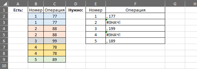

sergeyssavateev Дата: Четверг, 18.01.2024, 12:36 | Сообщение № 9
Сообщений: 9
не работает, результат на скрине (ОБЪЕДЕНИТЬ заменил на СЦЕПИТЬ, так как нет объединить)
да, получается там, где было только 1 значение - формула дублирует его(( можно как-то исправить этот момент? или может дополнительно как-то убрать такие дубли по факту?
К сообщению приложен файл: 5723908.png (53.3 Kb)

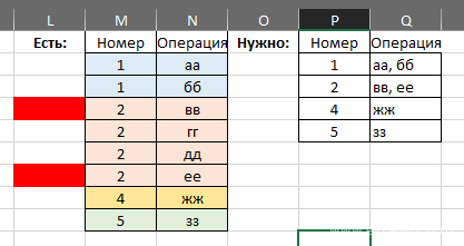

sergeyssavateev Дата: Четверг, 18.01.2024, 12:53 | Сообщение № 11
Сообщений: 9
или можно с доп.столбцом решить
понял, что есть ещё одна проблема, сцепка может быть не только 2 результатов, но и 3-4-5.
а формулы выше сцепляют только по 2 значения( а там, где есть сцепка, например, 4х значений, формула сцепляет только 1оге и 4ое (на скрине пример)
как можно сделать, чтобы объединение работа не только по 2 значениям а объединяло все?
возможно майкрософт меня обманули на счет 2016
можно также продолжить писать, смысл функций одинаковый, по другому называется

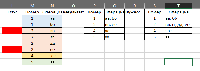

sergeyssavateev Дата: Четверг, 18.01.2024, 12:54 | Сообщение № 13
Сообщений: 9
Цитата sergeyssavateev, 18.01.2024 в 12:53, в сообщении № 12 ()
СКРИН
НЕ ВЕРНЫЙ СКРИН добавил
вот корректный
СКРИН
вот корректный

sergeyssavateev Дата: Четверг, 18.01.2024, 13:44 | Сообщение № 17
Сообщений: 9
ОБЪЕДИНИТЬ
есть, просто называется по другому - СЦЕПИТЬ. аналогично действуют
а мой вариант из поста №3 не подходит?
так, не сразу смог разобраться как прописать это в 16ой версии, но сделал
и теперь да, всё раскидывает и сцепляет везде корректно как и надо!)
СПАСИБО вам обоим, благодаря вашим ответам получилось сделать то, что нужно) не мог никак сам понять и обратился за помощью к вам, гуру) спасибо ещё раз))
ОБЪЕДИНИТЬ
Дата добавления - 18.01.2024 в 13:44
Nic70y Дата: Четверг, 18.01.2024, 13:50 | Сообщение № 18
Сообщений: 9276
Репутация: 2502 ±
sergeyssavateev, нет это разные функции,
похожесть в чем-то, но совсем не то.
Дата добавления - 18.01.2024 в 13:50
