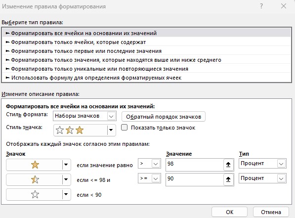

Добрый вечер. Помогите с условным форматированием разобраться.
Есть потребность с УФ "Звездочки" но в ячейке не числа, а формула тянущая данные с другого листа типа "=Расчет!F167" и в условном форматировании необходимо, чтобы звездочки работали по принципу "Если >98%, то полная, <98, но >90 то половинка и если <90 то пустая. Во вложении настройки УФ и результат.
Заранее спасибо за помощь
К сообщению приложен файл: 7723157.jpg (71.9 Kb) · 3442526.jpg (19.8 Kb)

elovkov Дата: Понедельник, 22.01.2024, 16:07 | Сообщение № 2
Сообщений: 535
Репутация: 84 ±
Попробуйте тип с процента на число поменять, так то все правильно, но без файла непонятно, может в формате ячейки дело
СообщениеПопробуйте тип с процента на число поменять, так то все правильно, но без файла непонятно, может в формате ячейки дело

nvkz60053134 Дата: Понедельник, 22.01.2024, 16:27 | Сообщение № 3
Сообщений: 14
2016
elovkov, попробовал не помогло. Даже если вместо формулы ставить значение то все равно не работает. Возможно в самом УФ не правильно как-то значения ввожу.
Сообщениеelovkov, попробовал не помогло. Даже если вместо формулы ставить значение то все равно не работает. Возможно в самом УФ не правильно как-то значения ввожу.

Gustav Дата: Понедельник, 22.01.2024, 16:54 | Сообщение № 6
Сообщений: 2880
Репутация: 1223 ±
Если по совету elovkov (см. выше) выбрать Тип = Число, и, соответственно, установить Значение = 0,98 и 0,9 , то УФ работает. Какой-то глюк именно с "Процентами". Ну так и ну их нафиг.
Погуглите по строке "excel conditional formatting percentage not working". Одна из первых ссылок ведет на форум Microsoft, где в качестве решения вопроса предлагается:
Don't use 'Percent' in the drop down, use ...'Number' ... The Percent option does not have anything to do with acual percentage values
Сообщение отредактировал Gustav - Понедельник, 22.01.2024, 17:40
СообщениеЕсли по совету elovkov (см. выше) выбрать Тип = Число, и, соответственно, установить Значение = 0,98 и 0,9 , то УФ работает. Какой-то глюк именно с "Процентами". Ну так и ну их нафиг.

Gustav Дата: Вторник, 23.01.2024, 11:29 | Сообщение № 10
Сообщений: 2880
Репутация: 1223 ±
Коллеги, вроде разобрался с этой "процентной" хренью! УФ с опцией "Проценты" устанавливается всегда на диапазон значений, не на одну ячейку - это важно!. Для одной ячейки, как дальше будет понятно, это не имеет смысла (одно значение не с чем сравнивать).
Внутри диапазона система берет минимальное и максимальное значение (с учетом знаков) и вычисляет разность между ними. Эта разность ("размах по диапазону") и принимается за 100 процентов. Далее для каждой ячейки вычисляется разность ее значения и минимума по диапазону. Вычисляется процент этой разности по отношению к "размаху" и вот в соответствии именно с этим процентом происходит применение правила УФ к ячейке.
Для примера поместите в соседние ячейки последовательность 11 чисел от 0 до 10 и наложите УФ "Форматировать все ячейки на основании их значений" со стилем формата "Наборы значков". Берите прямо первый попавшийся с цветными "сфетофорными" шариками и с границами интервалов по умолчанию (33 и 67). Поиграйтесь значением одной ячейки, меняя его в широких пределах и наблюдая изменение цветов других ячеек диапазона.
Таким образом, чтобы палитра УФ в файле автора темы из сообщения № 5 заиграла "как хотелось бы", нужно обеспечить присутствие в диапазоне G2:G16 листа "Финал" значений 0% (минимум) и 100% (максимум). По факту этого нет и УФ применяется в соответствии с "размахом" между 77,90% (минимум) и 98,30% (максимум). Эту дельту между ними, равную по факту 20,40%, УФ и считает за 100 "своих" процентов и относительно нее раскрашивает конкретные ячейки (и совсем не так, как ожидалось).
В общем, согласитесь, что попасть впросак, не зная этих тонкостей, можно довольно легко. Особенно с одной ячейкой, значение которой как ни задавай, цвет ее будет всегда соответствовать цвету 100 % по УФ. Две ячейки - тоже не подарок, с ними вы никогда не увидите среднего цвета (подумайте почему самостоятельно :))
СообщениеКоллеги, вроде разобрался с этой "процентной" хренью! УФ с опцией "Проценты" устанавливается всегда на диапазон значений, не на одну ячейку - это важно!. Для одной ячейки, как дальше будет понятно, это не имеет смысла (одно значение не с чем сравнивать).
