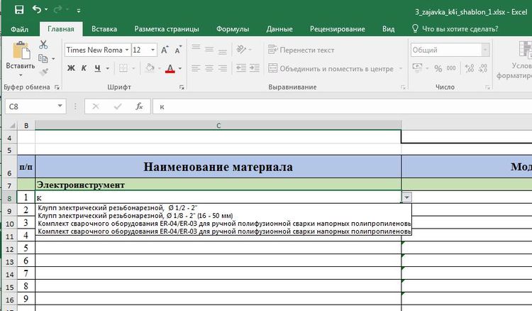

Excel 2016 и 2003 работает в двух.

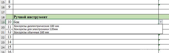

Добавил еще выпадающий список для ручного инструмента
К сообщению приложен файл: 6597441.jpg (54.1 Kb) · 4923926.jpg (21.3 Kb) · 3_zajavka_k4i_shablon_2.xlsx (132.6 Kb)

Если находиться на С8, в диспетчере имен увидите именованную формулу "Электроинструмент"
=ЕСЛИ(Заявка!$C8="";СМЕЩ(Электроинструмент!$C$3;;;СЧЁТЗ(Электроинструмент!$C$3:$C$9999));СМЕЩ(Электроинструмент!$C$3;ПОИСКПОЗ(Заявка!$C8&"*";Электроинструмент!$C$3:$C$9999;)-1;;СЧЁТЕСЛИ(Электроинструмент!$C$3:$C$9999;Заявка!$C8&"*")))
В проверке данных, в качестве источника указана именованная формула "Электроинструмент"
Для ручного инструмента посмотрите по аналогии.
