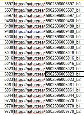

roman1003k Дата: Среда, 27.03.2024, 12:57 | Сообщение № 5
Сообщений: 6
2021
and_evg, думаю, что должно быть так
К сообщению приложен файл: 4003865.jpg (54.0 Kb)
Сообщениеand_evg, думаю, что должно быть так
Автор - roman1003k
Дата добавления - 27.03.2024 в 12:57
and_evg Дата: Среда, 27.03.2024, 12:58 | Сообщение № 6
Сообщений: 491
Репутация: 88 ±
думаю так
тогда так:
="590259600"&A2&"_b"&СЧЁТЕСЛИ(A$2:A2;A2)-1
думаю так
тогда так:
Автор - and_evg
Дата добавления - 27.03.2024 в 12:58
roman1003k Дата: Среда, 27.03.2024, 13:02 | Сообщение № 7
Сообщений: 6
2021
and_evg, спасибо!!! то что нужно
Сообщениеand_evg, спасибо!!! то что нужно
Автор - roman1003k
Дата добавления - 27.03.2024 в 13:02
