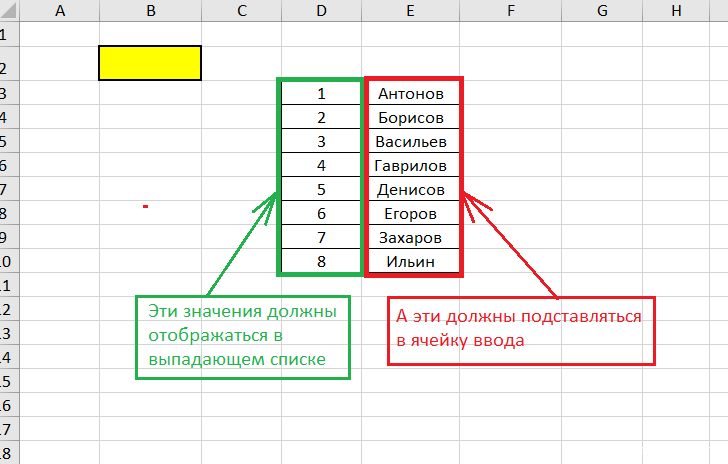

Здравствуйте коллеги. Подскажите как решить такую задачку - в ячейке B2 должен быть выпадающий список с числами из столбца D, а при выборе в этой ячейке должна отображаться фамилия из столбца E. Например, если выбираем значение 5, то отображается фамилия Денисов.

Возможно так подойдет.

AlexM , Спасибо, но не совсем то, что нужно. Фамилии в столбце E даже в течение дня могут меняться.

Здравствуйте i691198 , А если паразитировать на формуле Алексея то можно сделать так: и протянуть.

Я бы сделал с ПОВТР()Код
=СТРОКА(A1)&ПОВТОР(" ";30)&E3

DrMini , AlexM , Да, вы правы, затупил. Спасибо.

Алексей я про функцию даже не знал. Спасибо постараюсь запомнить. [p.s.]для прежней "красоты" лучше поставить 50 повторов.[/p.s.]

Если вставить 999, то в строке формул фамилии видно не будет, только число

А если защитить лист и поставить галочку на Скрыть формулу то вообще ничего в строке не будет видно.

Вдруг кому пригодится вариант через УФ. [p.s.]Но только если изменять значения в столбце E нужно очень редко.[/p.s.]

А может сгодится пристроенный в соседнюю ячейку нормальный ActiveX "Поле со списком" ? [vba]Код
ШАГИ ПО СОЗДАНИЮ 1 Вкладка "Разработчик" \ Вставить \ Элементы ActiveX \ Поле со списком 2 Пристраиваем ЭУ мышкой в ячейку C2, подгоняем размеры 3 Вкладка "Разработчик" \ Режим конструктора \ Свойства 4 Устанавливаем свойства ComboBox1: BoundColumn 2 ColumnCount 2 ColumnWidths 10 pt;0 pt LinkedCell B2 ListFillRange D3:E10 Width 15,75
