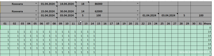

Добрый день, данные что будут представлены ниже сделаны для google sheet, но такую же задачу я не смогу решить и в эксель.
Ниже будет представлен скриншот таблицы, под которую необходимо создать формулу подсчета количества купленных мест в общежитии на определенную дату.
На скриншоте панель, в которую забивают данные о общежитии - сколько мест куплено на какой период.
Требуется в одну ячейку уместить сумму проживающих людей за день (сделано), и сумму общего количества мест на каждую дату(в панели начало-конец периода) и (количество взято с панели строки R:S и AH:AI) через "/".
Сколько бы голову не ломал, не получается сделать рабочую функцию без перечисления всех дат в диапазоне.
Подскажите пожалуйста, мастера функций.

СообщениеДобрый день, данные что будут представлены ниже сделаны для google sheet, но такую же задачу я не смогу решить и в эксель.

assistkdp01, выпадающие списки не создают фильтры данных таблицы - зачем они тогда? Нужны пояснения.
Дополнительно - сведения по анализируемым периодам лучше разместить отдельным блоком вне таблицы, без использования слитных ячеек.
В этом блоке комментарии к ячейкам станут содержанием ячеек.

NikitaDvorets, Тут вопрос не целесообразности, а вопрос формул. Понимаю, что сама таблица может быть с точки зрения построения и адаптации данных неудобна, зато удобна пользователю.
Интересует именно возможность отражения в ячейку через формулу подсчет количества мест исходя из данных правой панели.
Исходные данные имеются (даты начала и конца периодов кол-ва мест) - Не получается их отразить внизу таблицы. Есть идеи - рабочие варианты?

Оставила в файле один лист. Посмотрите, так хотели?

Pelena, Добрый день - да, все верно. Благодарю, адаптировал под google sheet.
