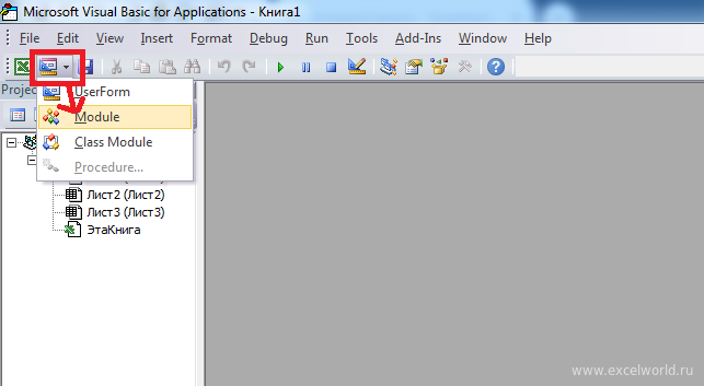

Nic70y Дата: Среда, 17.04.2024, 08:51 | Сообщение № 5
Сообщений: 9312
Репутация: 2523 ±
подгрузить в свой файл?
сначала сохраните свой файл с поддержкой макросов,
затем нажмите одновременно Alt и F11
далее
вставьте функцию в модуль
К сообщению приложен файл: 7271765.png (37.5 Kb)
Сообщение отредактировал Nic70y - Среда, 17.04.2024, 08:52
далее
Дата добавления - 17.04.2024 в 08:51
