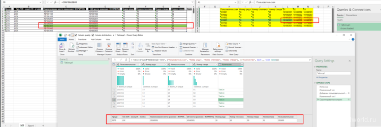

прохожий2019, эти данные есть в запросе в этой же книге
а я повторюсь - НЕТ этих данных в исходнике, поэтому нет их и при группировке - отсюда и мой вопрос - что требуется на самом деле?

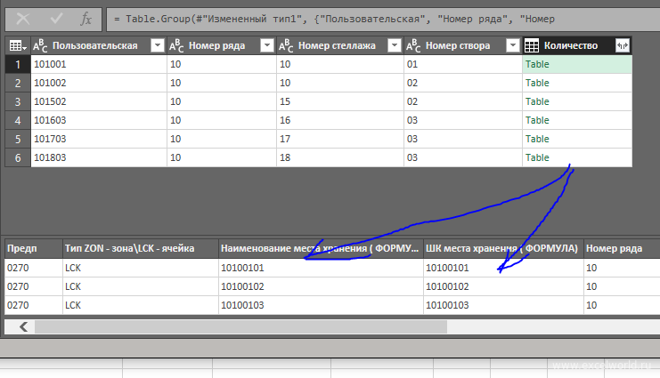

прохожий2019, столбцы наименование или ШК они одинаковые, это то что нужно развернутых значениях по этажам
в исходниках не все этажи заполнены... утомило
вот этот код генерит результат как в жёлтых ячейках:
