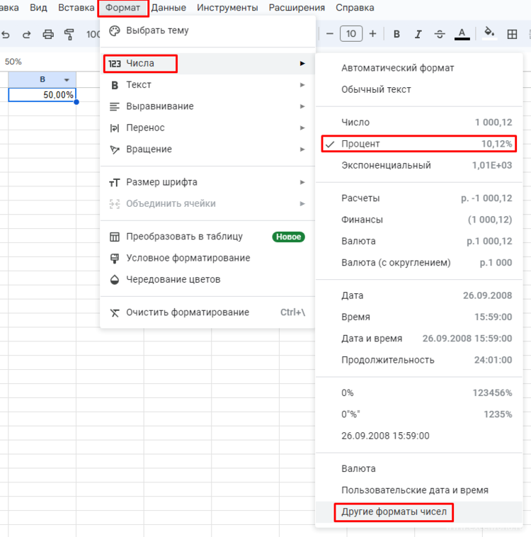

здравствуйте. Нужно автоматически вставлять знак % после ввода числа в ячейке. То есть ввожу 50 и не хочу руками добавлять %.

Задайте формат ячейки Процентный .

thcrzrccn , Формат ячейки 0,00\%

валюта работает, а проценты нет
"Не верю"(с) Чем докажете?

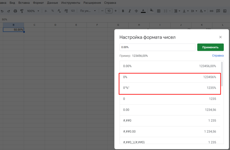

Выберете, что вам нужно У меня вот так. Работает

причем проценты вставляются умноженные на 100 (44 пишу, вставляется 4400%)
- т.е. работает, добавляет % )) А по механике -1 процент это одна сотая доля целого, в школе так меня учили...

Если выделить столбец F, установить для всего столбца процентный формат, то потом введенные числа будут со знаком %. То есть сначала формат - потом ввод чисел.

Вот я по Вашей ссылке сделала процентный формат на весь столбец F. Ввожу 10 - получаю 10%, формула считает верно. Что не так?
