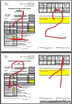

anger47 Дата: Среда, 24.07.2013, 23:03 | Сообщение № 16
Сообщений: 192
Репутация: 6 ±
Спустя некоторое время опять пишу Я Вам:
Poltava, ну я понял... отпишусь чуть позже...
Я доделал шаблон и всю схемку. Так вот Poltava, подскажете что мне делать дальше, что бы при нажатии на кнопку "печать" на печать отправлялся лист "Путевой лист"? Желтым цветом отмечены ячейки куда должны переносится данные с Листа "Реєстр", но тут 2 проблемы (лично для меня):
1) мне нужно, что бы данные копировались только для тех дней, что выбранные, для каждого месяца это будет разное количество дней. При нажатии на кнопку в настройке (дискетка такая, некоторые строчки скрываются, а именно (с 5 по 35 строчку включительно), но если есть хоть какая та запись (дата) в ячейках столбца "С" "С5:С35, то строка остается). Написал, неуверенный, что меня поймут))). Проще: В Июле может быть 15 рабочих дней, в Апреле 20 рабочих дней, как показать (написать) в программе, что печатать именно необходимое количество путевых листов? (15 или 20 штук);
2) Так как шаблонов у меня только на два дня, то необходимо написать формулу или VBA код для замены нужных данных с листа "Реєстр" на листе "Путевой лист" (в ячейках желтого цвета), но планируется печать на двухстороннем принтере, а потому данные копировать необходимо так, как на рисунке:
К сообщению приложен файл: 9673364.jpg (61.6 Kb)
Сообщение отредактировал anger47 - Среда, 24.07.2013, 23:04
СообщениеСпустя некоторое время опять пишу Я Вам:
Автор - anger47
