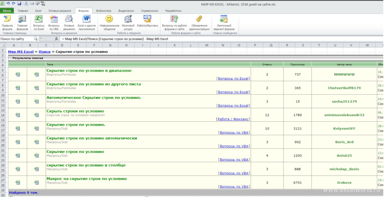

Что-то вы sasha251279 загнули однако. Смотрим скрин ниже. Самая последняя тема решит вашу задачу, слегка настроить код под себя. Удачи.
Спасибо. Всё это пересмотрено много раз. Но вопрос как сделать это автоматически? Запустил, обновил связи, и строки нужные появились(скрылись). Вопрос именно АВТОМАТИЧЕСКОЕ... другое мне не интересно.
