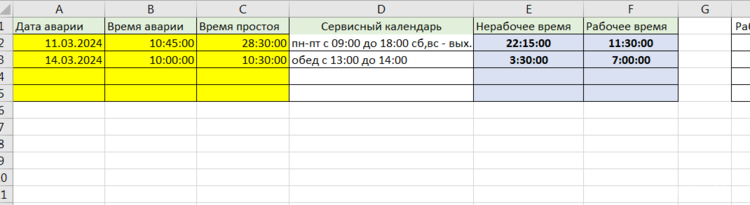

Цитата vpetukhova1980, 11.10.2024 в 04:55, в сообщении № 10 ()
не работает
Проверил с вашими данными, ошибки нет,результат на скрине.
Еще раз проверил, сравнил свой конечный файл с тем, что выложил на форум и нашел возможную причину ошибки. В ячейке E2 вместо
=ЕСЛИ(И(A2<>"";B2<>"";C2<>"");C2-H2;"")
должно быть
=ЕСЛИ(И(A2<>"";B2<>"";C2<>"");C2-F2;"")
(Сорри, не тот файл приложил).
К сообщению приложен файл: 2447834.png (44.6 Kb)
Сообщение отредактировал i691198 - Пятница, 11.10.2024, 20:02
