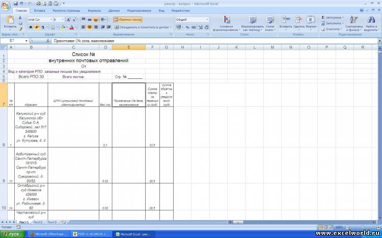

Товарищи! Срочно нужна помощь в Excel, нужна формула которая сможет из ячейки с текстом извлекать в соседнюю ячейку почтовый индекс ( шестизначное число), проблема в том, что индекс может менять местоположение в ячейке (может быть обособлен запятыми, пробелами и т.д), так же в ячейке есть и другие числа, номер дома и т.д которые не нужны в соседней ячейке пример реестра на скрине, просьба кто может помочь напишите, большое спасибо!

Serge_007, спасибо, но не подходит, т.к если индекс не в новой строке, выдает ЗНАЧ, нужно что то более надежное чтоб практически в любом тексте выделял индекс, т.к из электронной базы адреса выгружаются всегда по разному

попробовал подставить в С8 ошибка: #Н/Д
Формула массива для ячейки С8
Формулы массива вводятся нажатием трех клавиш Ctrl+Shift+Enter
Формулы массива вводятся нажатием трех клавиш Ctrl+Shift+EnterAlexM

Алексей, Код
=ПСТР(B8;ПОИСКПОЗ(1;--ЕЧИСЛО(--ПСТР(B8;СТРОКА($1:$100);6));0);6)
Для этого файла не прокатывает. " "&11111 тоже число (в файле отмечено желтым) Предлагаю Код
=ПСТР(B8;ПОИСКПОЗ(1;--ЕЧИСЛО(--ПСТР(ПОДСТАВИТЬ(B8;" ";"q");СТРОКА($1:$100);6)););6)
или Код
=ПСТР(B8;ПОИСКПОЗ("1";ТЕКСТ(ПСТР(ПОДСТАВИТЬ(B8;" ";"q");СТРОКА($1:$100);6);1););6)
Алексей, Код
или Код

Александр, согласен. Осталось чуть ужать формулу. Так должно получится. Код
=ПСТР(B8;ПОИСКПОЗ(-1;ЗНАК(-ПСТР(ПОДСТАВИТЬ(B8;" ";"|");СТРОКА($1:$100);6)););6)
По мне пробелы лучше заменять на |, а не на букву.
По мне пробелы лучше заменять на |, а не на букву. AlexM

_Boroda_, AlexM, спасибо большое последняя формула хорошо работает, пока вроде без нареканий
