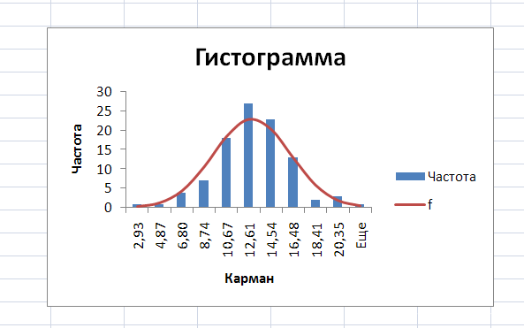

Помогите на экспериментальную гистограмму наложить нормальную и логнормальную кривую. Или хотя бы только нормальную. Как на рисунке. Гистограмма построена через Анализ данных.
Построить отдельно кривую и наложить не получается - оси x с разным шагом
Буду благодарен за файл примера.
Сергей.
СПАСИБО!

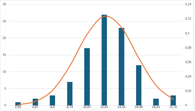

обычными средствами получаем то же самое, что и через Анализ данных.
Файл в том же формате, что и представлены исходные данные, прилагаю

Спасибо!
Но можно пример на основе приложенного файла. Как у вас получилось?
формулами
К сообщению приложен файл: dlja_excelword_with_lognorm.xlsx (24.4 Kb)
