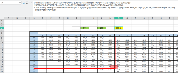

Помогите решить вопрос.
На листе находится таблица E8:AJ31
Над таблицей находятся две зеленые ячейки: J4 - отвечает за поиск по вертикали (по столбцу D), и L4 - отвечает за поиск по горизонтали (по строке 7).
Но в столбце D и строке 7 - стоят нормированные значения.
А в ячейках J4 и L4 - могут быть любые дроби.
То есть получается, что формула должна найти не точное совпадение по таблице, а усредненное значение которое будет находится где-то между четырьмя нормированными значениями этой таблицы.
Если значение выходит за границы диапазона - нужно просто указать 0 в желтой ячейке N4.
Как по этой таблице (по ячейкам J4 и L4) - формулой найти усредненное значение и вписать его в желтую ячейку N4 ?
(без промежуточных столбцов)
Сейчас формула имеется, но работает неточно. Нужно - когда исходные данные выходят за границы диапазона - то просто указывается 0. А сейчас формула не работает - указывает ошибку.)
К сообщению приложен файл: interpoljacija_1_1.xlsx (15.6 Kb)

bigor Дата: Четверг, 15.05.2025, 12:00 | Сообщение № 6
Сообщений: 1461
Репутация: 294 ±
нет
формула сейчас показывает 0.
у меня так показывает
К сообщению приложен файл: 0143787.png (139.8 Kb)
Автор - bigor
Дата добавления - 15.05.2025 в 12:00
Dalm Дата: Четверг, 15.05.2025, 13:21 | Сообщение № 7
Сообщений: 222
Репутация: 4 ±
bigor, так это вы не границу области взяли.
Попробуйте выставить - 2,6 и 220 - и формул вместо 943,7 - покажет вам 0.
Сообщениеbigor, так это вы не границу области взяли.

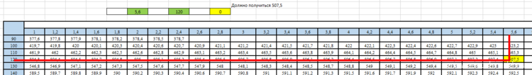

Dalm Дата: Суббота, 31.05.2025, 00:56 | Сообщение № 11
Сообщений: 222
Репутация: 4 ±
Pelena, спасибо.
Работает почти для всех границ массива.
Но для одной границы - почему-то выдает неверный результат ( пишет 0 )
Это значения 5,6 и 120
По таблице - это точное совпадение, и должно получиться 507,5. А в ячейке результата - выдается "0"
К сообщению приложен файл: 5264101.png (56.1 Kb) · 8795130.xlsx (15.8 Kb)

Pelena Дата: Суббота, 31.05.2025, 09:50 | Сообщение № 12
Сообщений: 19653
Репутация: 4721 ±
Тогда формула увеличивается в два раза
К сообщению приложен файл: 8076983.xlsx (13.6 Kb)
СообщениеТогда формула увеличивается в два раза
Дата добавления - 31.05.2025 в 09:50
