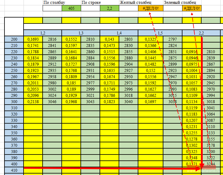

Dalm Дата: Понедельник, 16.06.2025, 06:00 | Сообщение № 3
Сообщений: 222
Репутация: 4 ±
Pelena, спасибо.
Работает, не неточно.
Когда данные для поиска - выходят за границы диапазона - выдает ошибку "ДЕЛ/0"
К сообщению приложен файл: 8428840.png (59.0 Kb) · 1910526_1.xlsx (22.4 Kb)
СообщениеPelena, спасибо.

Pelena Дата: Понедельник, 16.06.2025, 08:22 | Сообщение № 4
Сообщений: 19653
Репутация: 4721 ±
Ну заверните в ЕСЛИОШИБКА()
=ЕСЛИОШИБКА(ЕСЛИ(ЕЧИСЛО(ПОИСКПОЗ(G6;D11:D47;0));ИНДЕКС(E11:AM47;ПОИСКПОЗ(G6;D11:D47;0);ПОИСКПОЗ(I6;$E$10:$AZ$10;0));ПРЕДСКАЗ(G6;СМЕЩ(D10:D11;ПОИСКПОЗ(G6;$D$11:$D$47);ПОИСКПОЗ(I6;$E$10:$AZ$10;0));СМЕЩ(D10:D11;ПОИСКПОЗ(G6;$D$11:$D$47);)));0)
