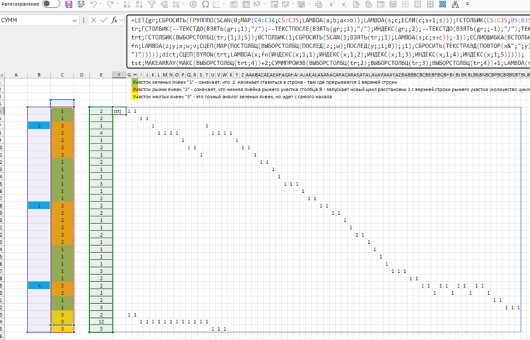

Помогите решить вопрос.
Я пытаюсь расставить единицы в ячейках - в зависимости от столбцов A, B и D.
В столбце D - записано сколько столбцов должно быть заполнено единицами по горизонтали слева направо.
В столбце B - какой вид заполнения используется. Тут не конкретная ячейка отвечает за свою строку, а непрерывный участок ячеек одинакового цвета - отвечает за свои строки. Видов всего три - 1,2 и 3.
Участок зеленых ячеек "1" - означает, что 1 начинает ставиться в строке - там где прерывается 1 верхней строки
Участок рыжих ячеек "2" - означает, что нижняя ячейка рыжего участка столбца B - запускает новый цикл расстановки 1 с верхней строки этого же рыжего участка (количество циклов - число в синей ячейке из столбца A)
Участок желтых ячеек "3" - это точный аналог зеленых ячеек, но всегда идет с самого начала.
Как формулой, без дополнительных столбцов - расставить единицы в диапазоне F5:CA35 - таким образом ?

msi2102 Дата: Понедельник, 04.08.2025, 15:01 | Сообщение № 7
Сообщений: 473
Репутация: 141 ±
Dalm, здравствуйте, Вы думаете чем больше раз повторите, как мантру, то, что вам нужно, то помощь придет быстрее? :D
Я бы на Вашем месте не заморачивался с формулами, а сделал это макросом, например таким:
Sub Макрос1()
    Dim arr_1, arr_2, k1 As Integer, k3 As Integer, h As Integer, fl As Byte, n As Integer, n1 As Integer, n2 As Integer, n3 As Integer, m As Integer, pov As Integer
    k1 = 1: k3 = 1: fl = 0
    arr_1 = Range("A5:D" & Cells(Rows.Count, 2).End(xlUp).Row)
    h = UBound(arr_1)
    ReDim arr_2(1 To h, 1 To 1)
    For n = 1 To h
        If arr_1(n, 2) = 1 Then
            For m = 1 To arr_1(n, 4)
                arr_2(n, k1) = 1
                k1 = k1 + 1
                If k1 > UBound(arr_2, 2) Then ReDim Preserve arr_2(1 To h, 1 To k1)
            k3 = 1
        ElseIf arr_1(n, 2) = 2 Then
            If arr_1(n, 1) <> "" Then
                pov = arr_1(n, 1)
                n1 = n: fl = 1
            If n < h Then
                If arr_1(n, 2) <> arr_1(n + 1, 2) Or arr_1(n + 1, 1) <> "" Then
                    n2 = n: fl = 0
            Else
                n2 = h: fl = 0
            If fl = 0 Then
                Do
                    For n3 = n1 To n2
                        For m = 1 To arr_1(n3, 4)
                            arr_2(n3, k1) = 1
                            k1 = k1 + 1
                    pov = pov - 1
                Loop Until pov <= 0
            k3 = 1
        ElseIf arr_1(n, 2) = 3 Then
                arr_2(n, k3) = 1
                k3 = k3 + 1
                k1 = k3
                If k3 > UBound(arr_2, 2) Then ReDim Preserve arr_2(1 To h, 1 To k3)
    [f5].Resize(UBound(arr_2), UBound(arr_2, 2)) = arr_2
Но есть куча вопросов:
1. я правильно понял, что 2 отличается от 1 способностью размножаться, и больше ни 1, ни 3 этого не могут?
2. может ли за 2 идти снова 2 (это предусмотрел, но нужно тестировать);
3. что делать если после 3 идет 1 или 2, откуда они должны начинаться.
Сделал как понял, в соответствии с примером, разукрасил просто для наглядности.
Если, что-то не так, то думаю, Вы без труда исправите макрос
К сообщению приложен файл: 85635_1.xlsm (29.5 Kb)

Dalm Дата: Понедельник, 04.08.2025, 17:13 | Сообщение № 8
Сообщений: 163
Репутация: 4 ±
msi2102, Вы думаете чем больше раз повторите, как мантру, то, что вам нужно, то помощь придет быстрее?
Ну мало ли...
Мир же не без добрых людей.
1. Да - только 2 может размножаться.
2. Как это понять ? Если сразу за участком 2 идет еще один участок 2 - то это не два разных участка, а единый участок 2.
3. Участок 3 идет всегда последним, после него не может быть участков 1 или 2.
Вообще, спасибо за макрос - он все правильно расставляет, в нужном порядке.
Просто мне мне нужна именно формула, а не макрос.
Я же специально написал именно в раздел формул, а не vba - свой вопрос.
Нужна именно формула.

прохожий2019 Дата: Среда, 06.08.2025, 15:00 | Сообщение № 14
Сообщений: 1417
Репутация: 376 ±
365 Beta Channel
Чисто формулой... как-то даже не представляется как
ну как... сложно, громоздко, неоптимально... короче маме такие формулы лучше не показывать )))
пы.сы. написано чисто из принципа, чтобы показать, что такое возможно - на практике надо не выпендриваться и использовать pq - он тоже не имеет никакого отношения к "объектной модели VBA" (что бы это ни значило)
К сообщению приложен файл: 3334859.png (178.0 Kb)
Сообщение отредактировал прохожий2019 - Среда, 06.08.2025, 15:18

Nic70y Дата: Среда, 06.08.2025, 15:18 | Сообщение № 15
Сообщений: 9261
Репутация: 2497 ±
=ЕСЛИ($B5<>2;ЕСЛИ(И(ЕСЛИОШИБКА(ЕСЛИ(И($B4<>3;$B5=3);;ПОИСКПОЗ(2;$F4:$CA4));)<СТОЛБЕЦ()-5;ЕСЛИОШИБКА(ЕСЛИ(И($B4<>3;$B5=3);;ПОИСКПОЗ(2;$F4:$CA4));)+$D5>=СТОЛБЕЦ()-5);1;"");ЕСЛИОШИБКА(--(ЕСЛИ(И(СТОЛБЕЦ()-5>ЕСЛИОШИБКА(ПОИСКПОЗ("*";ИНДЕКС($F4:$CA4;ПОИСКПОЗ(1;$F4:$CA4;)):CA4;)+ПОИСКПОЗ(1;$F4:$CA4;)-2;);СТОЛБЕЦ()-6<ЕСЛИОШИБКА(ПОИСКПОЗ("*";ИНДЕКС($F4:$CA4;ПОИСКПОЗ(1;$F4:$CA4;)):CA4;)+ПОИСКПОЗ(1;$F4:$CA4;)-2;)+$D5);1;"")&ЕСЛИ(СУММ($E5:E5)<ВПР(9E+307;$A$1:$A5;1)*$D5;ЕСЛИОШИБКА(ИНДЕКС(E5:$F5;ПСТР(-(СТОЛБЕЦ()-5-СУММ(ИНДЕКС($D:$D;ПОИСКПОЗ(9E+307;$A$1:$A5)):ИНДЕКС($D:$D;МИН(ЕСЛИОШИБКА(ПОИСКПОЗ(1;$B5:$B$35;);ПОИСКПОЗ(4;$B5:$B$35)+1);ЕСЛИОШИБКА(ПОИСКПОЗ(3;$B5:$B$35;);ПОИСКПОЗ(4;$B5:$B$35)+1))-2+СТРОКА()))-ПОИСКПОЗ(2;ИНДЕКС($F$1:$CA4;ПОИСКПОЗ(9E+307;$A$1:$A5)-1;)));2;15)+ПОИСКПОЗ(2;ИНДЕКС($F$1:$CA4;ПОИСКПОЗ(9E+307;$A$1:$A5)-1;)));"");""));""))
ой да ладно)
обычная формула
(не оптимизировал, склеил как-то)
К сообщению приложен файл: 29.xlsx (82.9 Kb)
ой да ладно)
обычная формула
Дата добавления - 06.08.2025 в 15:18
