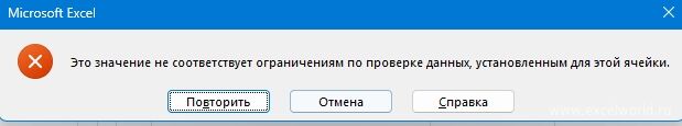

У меня выскакивает это.
На чистом листе работает...

На вашем листе и на моем новом чистом работает. Если вставляю формулу в свой рабочий документ - ошибка как как на фото
Документ бросить не могу, т.к там списки фамилий. Персональные данные :(

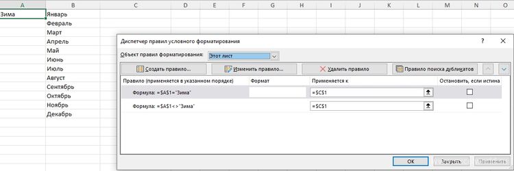

Посмотрите в УФ может данные ссылаются не на те ячейки.
К сообщению приложен файл: 6190175.jpg (26.6 Kb)

Ошибка выскакивает, если вставлять формулу с январем в момент когда в А1 выбрана не Зима
