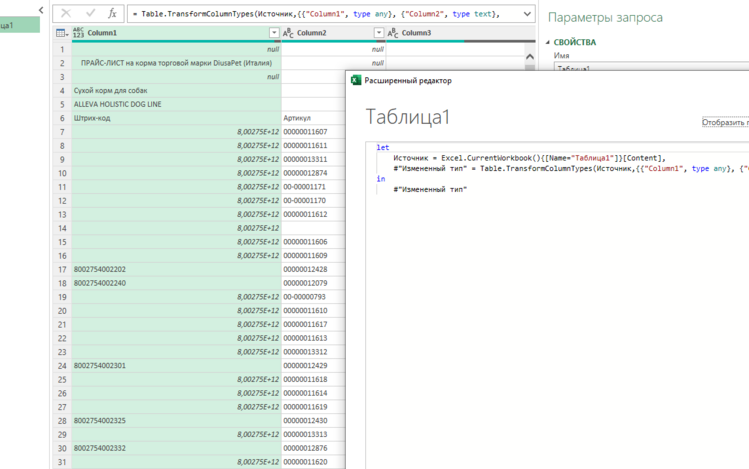

Подскажите, как в Power Query преобразовать формат чтобы штрих коды подтягивались в формате текста без изменений?
Настроил новое подключение, но, что бы не делал, вместо полного штрихкода, подтягивает "8,0027540022e+12"
Преобразовал столбец с штрихкодом в текст, не помогает
Прикладываю файл с источником, штрихкод в столбце А
Прикладываю Код PQ
Прикладываю файл с текущим результатом
Использую Office 2024
К сообщению приложен файл: istochnik_prajs_list_diusapet_.xls (276.0 Kb) · rezultat.xlsx (29.7 Kb) · kod_pq.docx (13.5 Kb)

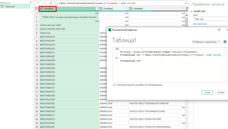

Добрый вечер. У меня нормально подтягивается. После подключения к таблице удалил шаг "Измененный тип" и вручную задал для первого столбца текстовый тип.

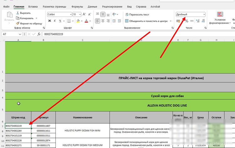

А вы не меняли в исходнике тип на текстовый?
Так как от поставщика приходит прайс и формат столбца дробный.. вот и PQ не хочет его воспринимать

С исходной таблицей я ничего не делал. Сразу после подключения таблица выглядит так (на скрине). Таблицу после удаления шага и изменения типа первого столбца на текстовый я показал в посте № 2.
