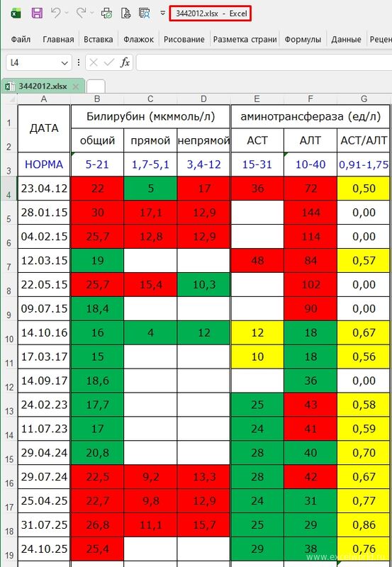

Здравствуйте . Подскажите мне пожалуйста как подсветить ячейки с результатами в зависимости от того ниже они нормы(желтые) ,в норме(зеленые или выше нормы(красные) .Заранее благодарю.

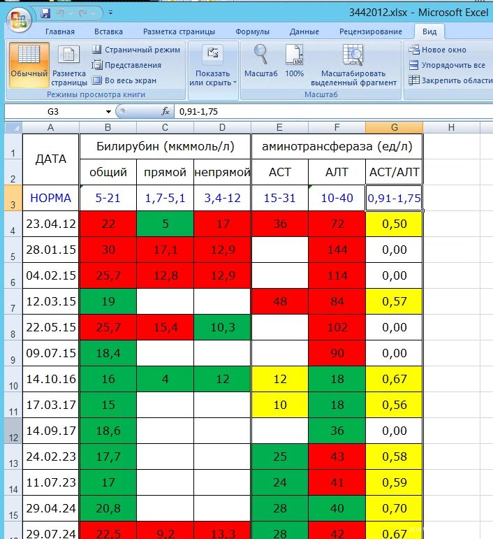

Здравствуйте. В УФ красныйКод
=B4>--ПСТР(B$3;ПОИСК("-";B$3)+1;9)
;желтыйКод
=И(B4<--ЛЕВСИМВ(B$3;ПОИСК("-";B$3)-1);B4>0)
ЗеленыйКод
=И(B4<=--ПСТР(B$3;ПОИСК("-";B$3)+1;9);B4>=--ЛЕВСИМВ(B$3;ПОИСК("-";B$3)-1))
У вас в G3 тире не как знак минус, а удлиненное. Заменил на обычное тире.

gling, Извините,а из-за чего у меня может быть только весь желтый?

12345tn
Дата: Воскресенье, 26.10.2025, 17:33 |
Сообщений: 122
2007
gling, Да.Именно в Вашем файле

DrMini , gling , В профиле ТС указана версия 2007 - это первая версия , где появилось УФ, скорее всего с этим связана неправильная работа УФ.

Открыл в 2007 версии, тоже закрашиваются правильно.

Случайно на ремонте оказался старенький ноут. Там Excel 2007. всё работает.

Интересная получилась ситуация. Открыл файл из Cообщения #3 в Excel2016. закраски нет, открыл его же в 2007, закраска есть. В чём причина пока не знаю. Если в одной из ячеек таблицы очистить формат, а потом скопировать эту ячейку выделить таблицу и вставить специальной вставкой формат, то всё закрашивается. Кроме конечно ячейки в которой формат очищен. Где сидит это что то, которое не позволяет нормально выполнять условное форматирование, не знаю. Лучше создать новую таблицу и использовать нужные формулы из УФ. А может быть кто и подскажет причину такого поведения УФ.
