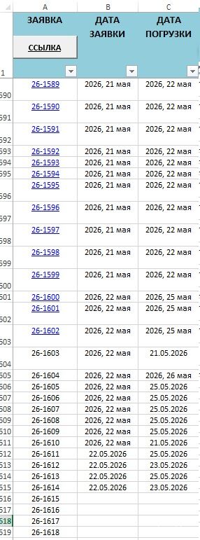

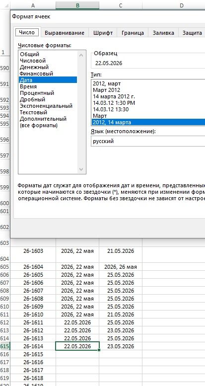

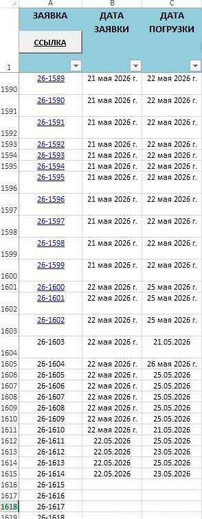

Появилась проблема с форматом Даты.
Форматирую ячейки любым представлением типа ДД.ММ.ГГГ или ДД.ММММ.ГГ или ММММ.ГГ (скрин№3883684 и №4076160) или каким угодно другим, но при вводе значения даты в ячейку, она отображается своим видом, который ника нельзя изменить. При этом сам формат не меняется. (скрин№9149079)

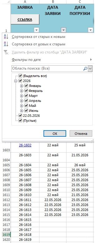

В этом случае данные строк из массива B1612:B1615 не попадают в промежуточные итоги. Это видно на скрине№6554502, эти ячейки имеют формат отличный от формата Даты.
Копирую весь столбец в новую книгу, там могу их изменить на необходимы вид, затем обратно копирую в измененном виде из новой книги в старую и в результате они принимают вид как в строках до 1611. НО !!! стоит выделить любую ячейку затем F2 и она снова трансформируется в свой формат как на скринах B1612:B1615

alexa1965, пытаюсь присвоить любой формат даты, а отображение при этом не меняется. (скрин №9149079)

Еще одно: В1616 на скринах пустая и никогда не была заполнена. Ее предварительно отформатировал в ДД.ММММ.ГГ и после ввода значения (а я привык вводить так 22/05) она приобретает назойливый вид как на скринах B1612:B1615

MikeVol Дата: Суббота, 23.05.2026, 17:51 | Сообщение № 7
Сообщений: 494
Репутация: 121 ±
MSO LTSC 2021 EN
Литр, У вас проблема в строке: [vba]
Target = UCase(Target.Value)
[/vba]Данная строка в коде ломала дату (превращала в текст), портила числовые значения. Вот вам целиком исправленный код для модуля листа 2026 с учётом всех правок:[vba]
