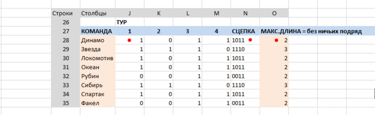

В версии Excel 2007 я бы решал задачу так: создал бы промежуточную табличку, в которой строки будут команды, а столбцы - туры. Я сделал это в диапазоне I26:O35 (см. на рисунке)
В области данных этой таблички, в диапазоне J28:M35, на пересечении строки команды и столбца тура ставим "1", если результат "Нет ничьей" или ставим "0", если результат "Ничья". Далее в колонке "СЦЕПКА" собираем нули и единицы в общую строку, в которой затем ищем непрерывную подстроку из единиц максимальной длины. Длина этой максимальной строки и будет ответом на интересующий вопрос.
Формула для ячейки J28 - формула массива с вводом по Ctrl+Shift+Enter (после ввода в одну ячейку распространить на диапазон J28:M35):
=--("Нет ничьей"=ИНДЕКС($G$6:$G$999; ЕСЛИОШИБКА(ПОИСКПОЗ(1;($B$6:$B$999=J$27)*($C$6:$C$999=$I28);0);ПОИСКПОЗ(1;($B$6:$B$999=J$27)*($D$6:$D$999=$I28);0))))
Формула для ячейки N28 - обычная, не массивная (после ввода в одну ячейку распространить на диапазон N28:N35):
=СЦЕПИТЬ(J28;K28;L28;M28)
Формула для ячейки O28 - формула массива с вводом по Ctrl+Shift+Enter (после ввода в одну ячейку распространить на диапазон O28:O35):
=МАКС(ЕСЛИОШИБКА(ДЛСТР(ПСТР(N28; ПОИСК(ПОВТОР("1"; СТРОКА(ДВССЫЛ("1:"&ДЛСТР(N28))));N28); СТРОКА(ДВССЫЛ("1:"&ДЛСТР(N28)))));0))
Вообще работать с такими формулами, пригодными для версии 2007, в 2026 году - занятие довольно тоскливое. Настоятельно рекомендую Вам подумать об обновлении до современных версий Excel, либо о переходе в Таблицы Гугл (последние - бесплатные, что не может не радовать). Современный уровень формулостроения в этих продуктах позволяет решить Вашу задачу довольно лихо, а при использовании функции LET - вообще одной(!) суперформулой.
P.S. Файлик Excel со своим решением, конечно, тоже приложу :)
К сообщению приложен файл: 7753413.png (52.5 Kb) · 6291819.xlsx (15.7 Kb)

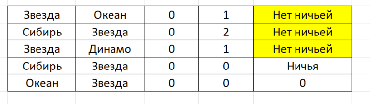

прохожий2019, Здравствуйте. По некоторым командам мои результаты не совпадают с вашими. Хотелось бы разобраться. ТС пишет
для искомой команды хотелось бы получить в ячейке значение - сколько игр (туров) подряд до отчетного матча команда играла без ничейного результата
. Возьмем команду "Звезда". Отфильтруем строки с участием этой команды. Видно, что эта команда 3 раза подряд играла без ничьих. У меня получилось 3, а все ваши формулы дают 0. Такой же результат для команды "Сибирь" , у меня результат 3, а у вас 0.
К сообщению приложен файл: 1734834.png (45.5 Kb)
Сообщениепрохожий2019, Здравствуйте. По некоторым командам мои результаты не совпадают с вашими. Хотелось бы разобраться. ТС пишет
Автор - i691198

=ГРУПППО(ПОСТОЛБЦ(C6:D25);ПЕРЕКЛЮЧ(ПОСТОЛБЦ(ГСТОЛБИК(G6:G25;G6:G25));0;"";"Ничья";0;1);LAMBDA(x;СЧЁТ(x)-ЕСНД(ПОИСКПОЗX(0;x;;-1);));;0)
хотя шустрее:
=LET(d;ПЕРЕКЛЮЧ(G6:G25;0;"";"Ничья";0;1);ГРУПППО(ПОСТОЛБЦ(C6:D25);ПОСТОЛБЦ(ГСТОЛБИК(d;d));LAMBDA(x;СЧЁТ(x)-ЕСНД(ПОИСКПОЗX(0;x;;-1);));;0))
Автор - прохожий2019
