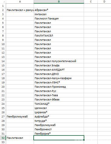

Mark1976
Дата: Четверг, 20.08.2026, 09:57 |
Сообщений: 890
3
Excel 2010, 2013
Nic70y, вот что у меня в файле после нажатия кнопки.
Nic70y, вот что у меня в файле после нажатия кнопки. Mark1976
К сообщению приложен файл:
18_1.xlsm
(24.5 Kb)
Сообщение Nic70y, вот что у меня в файле после нажатия кнопки. Автор - Mark1976 Дата добавления - 20.08.2026 в 09:57
Mark1976
Дата: Четверг, 20.08.2026, 10:00 |
Сообщений: 890
3
Excel 2010, 2013
Nic70y, после нажатия кнопки второй раз. ТН не корректно перенесены.
Nic70y, после нажатия кнопки второй раз. ТН не корректно перенесены. Mark1976
Сообщение Nic70y, после нажатия кнопки второй раз. ТН не корректно перенесены. Автор - Mark1976 Дата добавления - 20.08.2026 в 10:00
Mark1976
Дата: Четверг, 20.08.2026, 10:02 |
Сообщений: 890
3
Excel 2010, 2013
Nic70y, к этим МНН у меня нет ТН на листе Рез. Бевацизумаб + темозоломид Дегареликс + олапариб Бусерелин + олапариб Гозерелин + олапариб Лейпрорелин + олапариб Лейпрорелин + олапариб Ленватиниб + пембролизумаб Капецитабин + ниволумаб + оксалиплатин Олапариб + трипторелин Кабозантиниб + ниволумаб
Nic70y, к этим МНН у меня нет ТН на листе Рез. Бевацизумаб + темозоломид Дегареликс + олапариб Бусерелин + олапариб Гозерелин + олапариб Лейпрорелин + олапариб Лейпрорелин + олапариб Ленватиниб + пембролизумаб Капецитабин + ниволумаб + оксалиплатин Олапариб + трипторелин Кабозантиниб + ниволумаб Mark1976
Сообщение Nic70y, к этим МНН у меня нет ТН на листе Рез. Бевацизумаб + темозоломид Дегареликс + олапариб Бусерелин + олапариб Гозерелин + олапариб Лейпрорелин + олапариб Лейпрорелин + олапариб Ленватиниб + пембролизумаб Капецитабин + ниволумаб + оксалиплатин Олапариб + трипторелин Кабозантиниб + ниволумаб Автор - Mark1976 Дата добавления - 20.08.2026 в 10:02
Nic70y
Дата: Четверг, 20.08.2026, 10:44 |
Сообщений: 9288
2513
ну это исправимо[vba]Код
Sheets(ca).Columns("a:b").Clear
[/vba]у меня нет ТН на листе Рез.
я не знаю причину, в файле результат
я не знаю причину, в файле результат Nic70y
21.xlsm
(26.6 Kb)
Сообщение ну это исправимо[vba]Код
я не знаю причину, в файле результат Автор - Nic70y Дата добавления - 20.08.2026 в 10:44
Mark1976
Дата: Четверг, 20.08.2026, 10:55 |
Сообщений: 890
3
Excel 2010, 2013
Может я что то не понимаю. Но у меня макрос отработал только 2 МНН (Паклитаксел + рамуцирумаб, Пембролизумаб) Паклитаксел такого МНН нет в исходной таблице.
Может я что то не понимаю. Но у меня макрос отработал только 2 МНН (Паклитаксел + рамуцирумаб, Пембролизумаб) Паклитаксел такого МНН нет в исходной таблице. Mark1976
Сообщение Может я что то не понимаю. Но у меня макрос отработал только 2 МНН (Паклитаксел + рамуцирумаб, Пембролизумаб) Паклитаксел такого МНН нет в исходной таблице. Автор - Mark1976 Дата добавления - 20.08.2026 в 10:55
