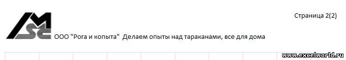

Подскажите пожалуйста, колонтитулы разбиты на три секции есть ли возможность их объединить, я хочу вставить картинку и текст в одну секцию это дело не помещается. Спасибо
Это возможно. При необходимости текст выходит за отведенные рамки.
Но это не очень хорошая идея, т.к. текст не удастся расположить в несколько строк рядом с картинкой (как у вас в примере). Размещайте картинку в левой части, а текст в средней
К сообщению приложен файл: 6497410.xlsx (18.8 Kb)

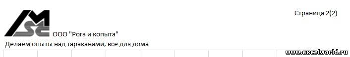

Если у Вас текст не помещается в левой секции, то он просто перейдет в центральную. Тут проблем нет. А вот картинка с текстом в одной секции уживается плохо. См. скрины

Увы, понятие ОБТЕКАНИЕ ТЕКСТОМ в Excel отсутствует
