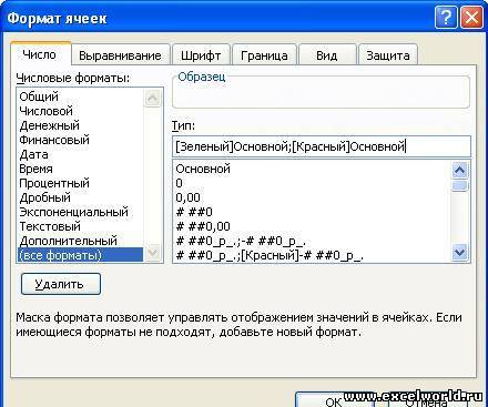

Матрёна Дата: Воскресенье, 08.09.2013, 22:47 | Сообщение № 11
Сообщений: 398
Репутация: 40 ±
Stumv!
Cм. картинку.
К сообщению приложен файл: 6686686.jpg (35.3 Kb)
СообщениеStumv!
Cм. картинку.
Автор - Матрёна
Дата добавления - 08.09.2013 в 22:47
Stumv Дата: Понедельник, 09.09.2013, 16:38 | Сообщение № 12
Сообщений: 6
Спасибо всем большое! Разобрался. Все получилось.
Отдельное спасибо, Матрене, за картинку! ))) yes
Мне скучно жить, если нет опасности, риска, адреналина и движения...
СообщениеСпасибо всем большое! Разобрался. Все получилось.
