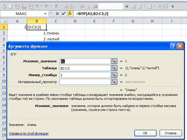

Serge_007 Дата: Понедельник, 28.02.2011, 22:27 | Сообщение № 17
Quote (loginvovchyk)
как сделать также, только с точностью наоборот? Ввожу 1 отображается "січень"
Да просто местами их поменять smile
=ВПР(A1;{1;"січень":2;"лютий"...};2;0)
И даже 0 в конце не нужен
=ВПР(A1;{1;"січень":2;"лютий"...};2)

loginvovchyk Дата: Понедельник, 28.02.2011, 22:53 | Сообщение № 18
Сообщений: 27
Quote (Serge_007)
Ага поменял да фиг там ошибка "Н/Д"
Quote (Serge_007)
Автор - loginvovchyk
Дата добавления - 28.02.2011 в 22:53
Serge_007 Дата: Понедельник, 28.02.2011, 22:54 | Сообщение № 19
Давайте файл.
У меня работает
К сообщению приложен файл: 0998270.gif (23.7 Kb)
Давайте файл.
У меня работает
Дата добавления - 28.02.2011 в 22:54
loginvovchyk Дата: Понедельник, 28.02.2011, 23:42 | Сообщение № 20
Сообщений: 27
Нашел ошибку кавычки не туда влепил smile
СообщениеНашел ошибку кавычки не туда влепил smile
