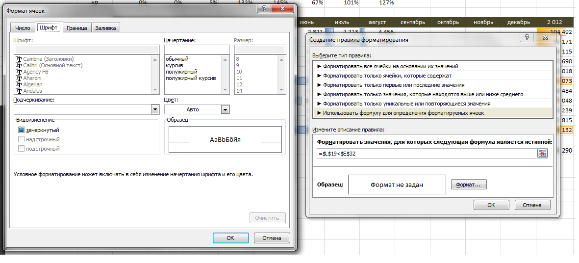

CFO Дата: Суббота, 12.10.2013, 17:22 | Сообщение № 4
Сообщений: 10
AlexM, спасибо, но УФ этого не позволяет - прикладываю скрин.

AlexM Дата: Суббота, 12.10.2013, 17:22 | Сообщение № 5
Сообщений: 4522
Репутация: 1131 ±
Сейчас посмотрел. В УФ можно менять только начертание. Размер не изменяется.
Так что только код VBA
