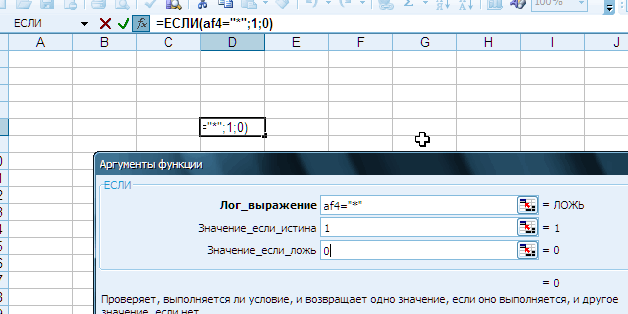

Почему формула ЕСЛИ выражение A1="*" воспринимает как #ИМЯ? ... и что сделать в 2003 Екселе чтобы этого не было ... ПОМОГИТЕ ПОЖАЛУСТА !!!!

И зачем там картинка? См.

KuklP , так у меня пишет #ИМЯ? вместо ЛОЖЬ или ИСТИНА

ivanuch , приложите файл Excel с неработающей формулой. По фотографии не лечим

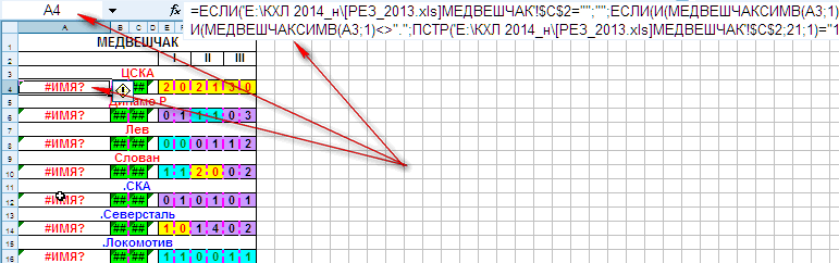

Откройте фотошоп, исправьте. Ну ладно картинка, но нафига ее было пихать в Эксель файл, где самой формулы с ошибкой нет?Почему формула ЕСЛИ выражение A1="*" воспринимает как #ИМЯ? ... и что сделать в 2003 Екселе чтобы этого не было ...
У меня в 2003 не выдает. По картинке лечить не умею. Может корявая установка Экса?
У меня в 2003 не выдает. По картинке лечить не умею. Может корявая установка Экса? KuklP

В ячейке А4 формула, там вот эта часть МЕДВЕШЧАКСИМВ(A3;1)="." что такое МЕДВЕШЧАКСИМВ? Нет такой функции, вот и ругается.

_Boroda_ , к сожалению не нахожу я такого ... и к тому же вопрос был по #ИМЯ? в ячейках B4, B5 ... и как я заметил он появляется после автозамены части формул ..

Загляните в ячейку А4, на которую ссылается формула в В4 А4 возвращает значение ошибки #ИМЯ? , его Вы и видите в В4

=ЕСЛИ('E:\КХЛ 2014_н\[РЕЗ_2013.xls]МЕДВЕШЧАК'!$C$2="";"";ЕСЛИ(И(МЕДВЕШЧАКСИМВ(A3;1)=".";ПСТР('E:\КХЛ 2014_н\[РЕЗ_2013.xls]МЕДВЕШЧАК'!$C$2;23;1)="1");"*";ЕСЛИ(И(МЕДВЕШЧАКСИМВ(A3;1)<>".";ПСТР('E:\КХЛ 2014_н\[РЕЗ_2013.xls]МЕДВЕШЧАК'!$C$2;21;1)="1");"*";""))) это в ячейке А4.. а ячейка В4 ссылается на А4 в которой МЕДВЕШЧАКСИМВ(A3;1)="."; Эксель такого не знает! Вот и говорит что ИМЯ не верное!

Мля! Ну все находят, Вы - нет. И в В4 у Вас ссылка на А4. P.S. ivanuch, теперь Вы понимаете зачем нужен файл Эксель, а не картинка?

.... да видать ... зашипела у меня моя ... лысина ... спасибо за науку ...
