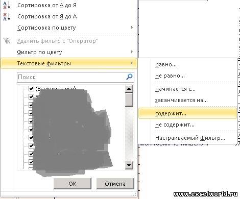

Привет всем! Нужно настроить фильтр так, чтобы скрывались все строки, кроме тех в которых есть "D". Какие есть идеи?

SkyPro
Дата: Понедельник, 28.10.2013, 18:09 |
Сообщений: 1206
255
Есть возможность:

Poltava
Дата: Понедельник, 28.10.2013, 18:12 |
Сообщений: 232
50
Доп столбец с формулой которая будет проверять наличие D в строке и затем фильтр по этой строке

SkyPro
Дата: Понедельник, 28.10.2013, 18:13 |
Сообщений: 1206
255
Достаточно в параметрах фильтра "содержит" указать [vba][/vba]

Poltava
Дата: Понедельник, 28.10.2013, 18:16 |
Сообщений: 232
50
Достаточно в параметрах фильтра "содержит" указать ...
Это если вам по одному столбцу проверить нужно, а я так понял задача стоит проверка D в пределах всей строки

sencher
Дата: Понедельник, 28.10.2013, 18:54 |
Сообщений: 4
Обновил. Нужно проверять в пределах всей строки.

Poltava
Дата: Понедельник, 28.10.2013, 19:35 |
Сообщений: 232
50
не дочитали Вы правила! задача в картинке общий ответ конкретней нужно читаем пункт 3 правил

китин
Дата: Вторник, 29.10.2013, 14:21 |
Сообщений: 7040
1080
а вам Poltava , уже сказалДоп столбец с формулой которая будет проверять наличие D в строке и затем фильтр по этой строке

DV
Дата: Вторник, 29.10.2013, 14:52 |
Сообщений: 286
194
Excel 2010 RUS
Формула для расширенного фильтра Код
=СЧЁТЕСЛИ(A1:G1;"d")>0

sencher
Дата: Четверг, 21.11.2013, 13:44 |
Сообщений: 4
Спасибо работает, но нужно заводить лишний столбец Сделал на VBA: [vba]Код
Sub Search() Dim arr(max_rows) As Boolean searchText = Cells(3, bonuses_col_end + 1) excludeText = Cells(3, bonuses_col_end + 2) excludeEnabled = Len(excludeText) > 0 For Row = start_row To end_row Rows(Row).hidden = False For Each cell In Range(Cells(Row, bonuses_col_begin), Cells(Row, bonuses_col_end)) 'exclude If excludeEnabled And InStr(1, cell, excludeText) <> 0 Then GoTo ContinueLoop End If If InStr(1, cell, searchText) <> 0 Then arr(Row) = True If arr(Row) = True Then Exit For ContinueLoop: Next If arr(Row) = False Then Rows(Row).hidden = True Next End Sub
[/vba] Формула для расширенного фильтра
Ругается на формулу, не могли бы вы набросать примерчик. Походу что-то интересное )
