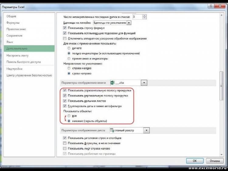

antal10
Дата: Среда, 06.11.2013, 13:45 |
Сообщение № 19
Сообщений: 58
8
Без макросов в Excel 2007 проблема решается здесь: Переключить нужно на все
Без макросов в Excel 2007 проблема решается здесь: Переключить нужно на все antal10
Сообщение Без макросов в Excel 2007 проблема решается здесь: Переключить нужно на все Автор - antal10 Дата добавления - 06.11.2013 в 13:45
