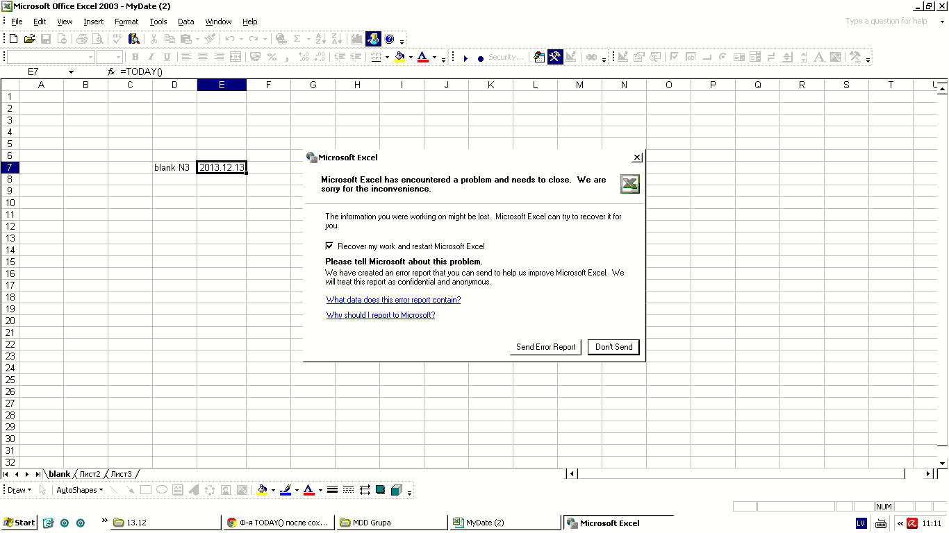

KuklP, скачал файлович, выкинуло ошибку (см. приложение).
Эксель перезагружается, и файл открывает как (Repaired). В файле только рабочая ф-я TODAY() и больше ничего.(
Макросы у меня включены. Может из-за того, что эксель у меня 2003 или с чем это связано?
Крайне благодарен за то, что Вы уже сделали (хоть и не могу пока оценить)) ). Спасибо!

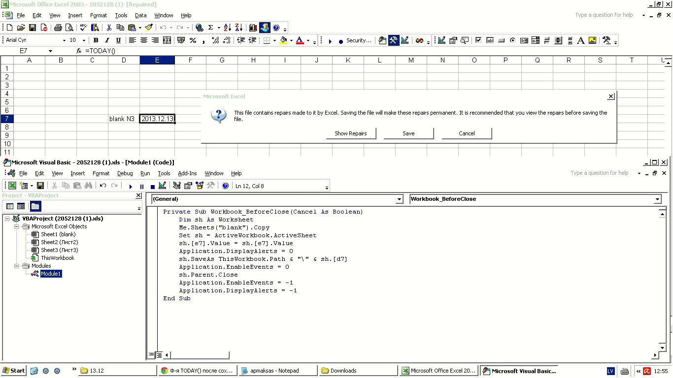

Открыл этот файл, когда он уже Repaired, создал модуль, вписал текст макроса в него, жму Save, выдает (см. приложение), если жму Save, он сохраняет и никаких изменений, жму Show Repairs, выдает текстовичь:
________________________________________________________________________
Microsoft Excel File Repair Log
Errors were detected in file 'C:\Documents and Settings\user\Desktop\2052128 (1).xls'
The following is a list of repairs:
Lost Visual Basic project.
Так же пробовал создать новый текстовый документ, в те же ячейки вписал тоже содержание, что у Вас, вставил модуль, в него текст макроса, сохраняю (просто, затем Save As), открываю новоиспеченный файл, а там все по старому.
Может кто-нибудь, может у себя попробовать открыть, чтобы понять, проблема только в моем экселе, или в самом файле. Хотя с другими макросами у меня в этом экселе проблем не было.
Спасибо что не бросаете меня в этой яме! :D

KuklP Дата: Пятница, 13.12.2013, 15:11 | Сообщение № 20
Сообщений: 2369
Репутация: 486 ±
2003-2010
Во-первых, Вы не в тот модуль вставили код.
В модуль книги:
, а Вы его в общий модуль. Вам надо в thisworkbook.
Сообщение отредактировал KuklP - Пятница, 13.12.2013, 15:12
СообщениеВо-первых, Вы не в тот модуль вставили код.
В модуль книги:
