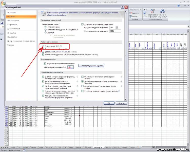

китин Дата: Четверг, 19.12.2013, 12:06 | Сообщение № 8
Сообщений: 7044
там столбцы С строки R
а стиль ссылок поменять не катит?снять галку с стиль ссылки R1C1
К сообщению приложен файл: 6621039.jpg (84.7 Kb)
Сообщение отредактировал китин - Четверг, 19.12.2013, 12:08
Дата добавления - 19.12.2013 в 12:06
