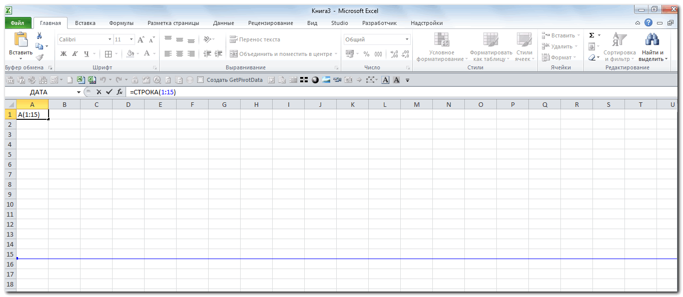

Serge_007 Дата: Вторник, 14.01.2014, 01:54 | Сообщение № 6
Выдели СТРОКА(1:15)
Синюю линию видишь?

К сообщению приложен файл: 0199583.gif (48.9 Kb)

MCH Дата: Вторник, 14.01.2014, 01:55 | Сообщение № 14
Сообщений: 2008
Репутация: 752 ±
ак всё же, что по поводу пересчёта при использовании СТРОКА(1:15) ?
Прежде чем писать ответ я протестировал формулы. При использовании СТРОКА, любое изменение в диапазонах, на которые ссылаются формулы, производится пересчет
Автор - MCH
