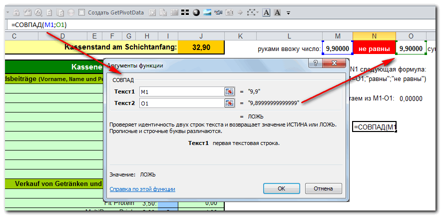

Помогите разобраться что к чему (прикладываю файл).
В ячейке O1 сумма нескольких других ячеек, в ячейке M1 число введенное руками. В ячейке N1 простая формула, которая сравнивает M1 и O1. Визуально числа в обоих ячейках равны, а результат сравнения формулой ЕСЛИ выдает, что они не равны. Причем, разница двух чисел в ячейках M1 и O1 равна нулю.
Посмотрите, может кто подскажет в чем ошибка.

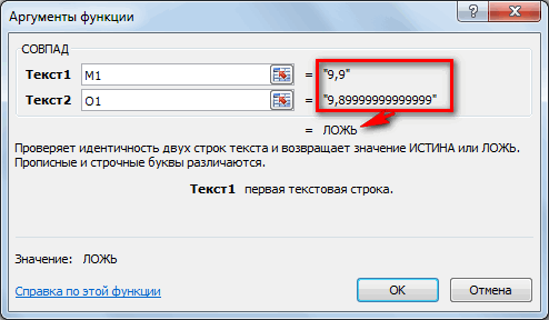

Serge_007 Дата: Среда, 29.01.2014, 23:35 | Сообщение № 2
Репутация: 2749 ±
К сообщению приложен файл: 2569982.gif (15.3 Kb) · 8271642.gif (34.5 Kb)
СообщениеIEEE 754 стандарт двоичной арифметики с плавающей точкой
