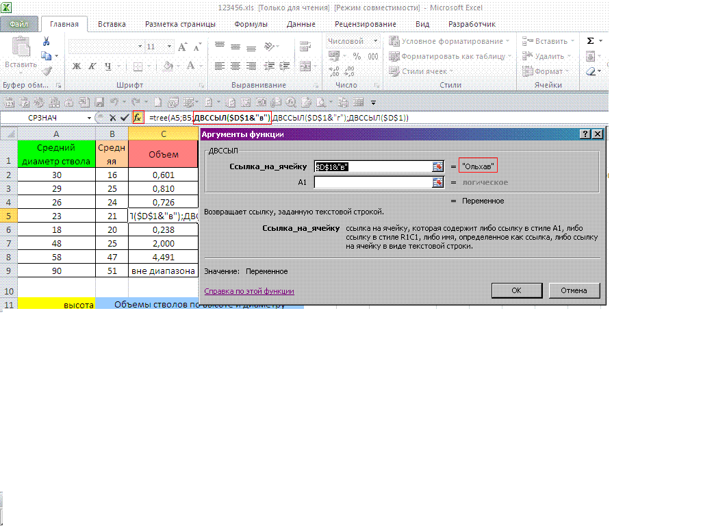

Jhonson, что такое ДВССЫЛ($D$1&"в");ДВССЫЛ($D$1&"г") в формуле? не понял как формула определяет нужный диапазон...

Serge_007 Дата: Четверг, 27.10.2011, 11:35 | Сообщение № 15
Quote (maroon333)
что такое ДВССЫЛ($D$1&"в") в формуле?
Если выделить эту часть формулы в строке формул и нажать кнопку вычисления функций, то Вы увидите результат. Далее - Ctrl+F3
К сообщению приложен файл: 1330180.gif (44.3 Kb)

Гость Дата: Четверг, 27.10.2011, 11:42 | Сообщение № 16
Группа: Гости
Смотрите имена диапазонов!

Serge_007 Дата: Четверг, 27.10.2011, 12:05 | Сообщение № 17
Quote (Гость)
Я об этом и написал:
Quote (Serge_007)
Далее - Ctrl+F3

maroon333 Дата: Четверг, 27.10.2011, 13:22 | Сообщение № 18
Сообщений: 31
а как назначить букву для третьего, пятого, десятого диапазона? при нажатии Ctrl+F3 ничего не происходит.

Jhonson Дата: Четверг, 27.10.2011, 13:24 | Сообщение № 19
Сообщений: 514
Репутация: 169 ±
Выделяете диапазон, нажимаете Ctrl+F3 и пишите имя.
