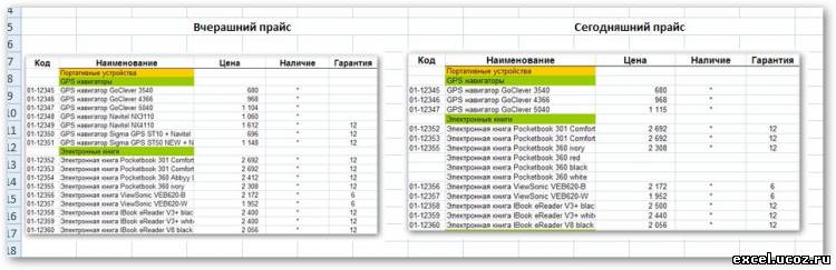

Опишу в примере: сегодня 100 позиций,мы начали с позиции 1,соотв раздали 100 номеров,на след день снова прайс лист и в нем 110 позиций,НО,чего-то нет,соотв в прайс не попало,много со вчерашнего,но в нем изменилиь или остались цены - это все есть.И добавился новый товар - он появился в прайсе и он соотв без кода (пример на скрине).
Как бы загоняем его новый и старый прайсы в програмку и он опрелеяет : там где есть код соотв не трогает,где нет,добавляет новый,уникальный

0mega Дата: Вторник, 26.10.2010, 16:36 | Сообщение № 14
Сообщений: 627
Репутация: 34 ±
Quote (himmik)
так может тогда уж лучше сюда?Что бы два раза не переписывать все?
тем более что здесь можно "наглядное пособие приклеить" , в ЛС только переписка

_Boroda_ Дата: Вторник, 26.10.2010, 17:13 | Сообщение № 15
Сообщений: 17017
Репутация: 6670 ±
А посмотрите такой вариант.
В принципе, совпадения кодов возможны, но оооооочень маловероятны.
Формула берет десятичный ASCII код каждого символа, возводит его в куб, складавает результаты для всех символов, из полученного числа берет 7 последних цифр и формирует из них код. Следовательно, в любом файле для одинаковых наименований код будет один и тот же.
Код не уникален для случаев, когда в двух ячейках повторяются одни и те же буквы (с учетом того что большие и маленькие - это разные буквы). Например, "молоко" = "ооомлк", но "Молоко" не равно "молоко".
К сообщению приложен файл: _Kod_po_naim_.rar (24.9 Kb)
СообщениеА посмотрите такой вариант.
Дата добавления - 26.10.2010 в 17:13
himmik Дата: Вторник, 26.10.2010, 17:50 | Сообщение № 16
Сообщений: 33
Quote (_Boroda_)
А посмотрите такой вариант. В принципе, совпадения кодов возможны, но оооооочень маловероятны.
Интересное решение,код я так понял присваевается рандомно?И повторения маловероятны?
Quote (_Boroda_)

himmik Дата: Вторник, 26.10.2010, 20:42 | Сообщение № 18
Сообщений: 33
Quote (_Boroda_)
Объяснение см. в моем предыдущем посте.
Почитал,попробовал,работает.Теперь бы еще придумать как бы каждый день сравнивать со вчерашним и добавлять новые.
ПС.Решение сильное.Учитывая что у меня Названия никогда не повторяются,код будет уникальным.Так что 50% пути пройдено.Спасибо
Quote (_Boroda_)
Автор - himmik
Дата добавления - 26.10.2010 в 20:42
