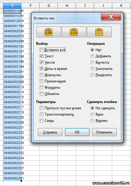

TimSha Дата: Вторник, 01.12.2015, 11:23 | Сообщение № 10
Сообщений: 627
Репутация: 94 ±
Excel 2013 Pro +
Цитата Эх_Прорвёмся, 01.12.2015 в 11:06, в сообщении № 9
Что не выбираешь - данные не вставляются.
Чего загибать-то?!. ;)
ps LibO 3.0.5.2, однако.
pps См. - http://www.excelworld.ru/forum/22
К сообщению приложен файл: 9164217.png (39.9 Kb)
Сообщение отредактировал TimSha - Вторник, 01.12.2015, 11:26

Эх_Прорвёмся Дата: Вторник, 01.12.2015, 11:26 | Сообщение № 11
Сообщений: 72
Репутация: -21 ±
Замечаний: 100% ±
ИИИИХУУУ Вы супер! Всё вставилось! А я ставил галку толко на одном поле: "числа" или "текст". Вот у меня и не вставлялось.
