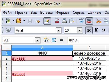

Здравствуйте форумчане, подскажите как формулой или макросом найти повторяющиеся данные в таблице! в ней в одном столбце только текст, а в другом только цифры такого формата как во вложении пример, хотелось бы производить поиск или по фамилии и по номеру договора, заранее спасибо

Так? Формула в условном форматировании [vba]Код
AND(COUNTIF($A$2:$A$6; A3)>1;NOT(ISBLANK(A3)))
[/vba] Можно обойтись и первым куском [vba]Код

_Boroda_, так то оно так да не так, формулы считывают пустую ячейку рядом со словом но не показывает дубликат

_Boroda_, так то оно все верно, только вот дубликат слова не показывает, т.е. при написании слова и нажатии интер выделятся должен дубликат или два, три(не важно) дубликата все они в месте выделятся должны. все то что повторяется в столбце то и выделяется

Вы о вот этом? Вроде выделяется

_Boroda_, в формуле понял что не так было надо указывать не А3 а А2 с первой ячейки списка, а так все хорошо спасибо огромное
