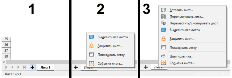

Добрый день.
У меня появился странный файл, в котором не удаётся добавить новый лист и переименовать имеющийся. До этого такого не встречал. Эту таблицу делал "с нуля" лично я и раньше там всё работало, так что вариант с "подозрительным файлом из интернета" отпадает. При нажатии на "+" (рис. 1) ничего не происходит. ПКМ на ярлыке листа выдаёт усечённое меню (рис. 2). Примечательно, что если сохранить файл в формате .xlsx, а потом обратно в .xls, то всё начинает работать (рис. 3). Подскажите, что за полтергейст?

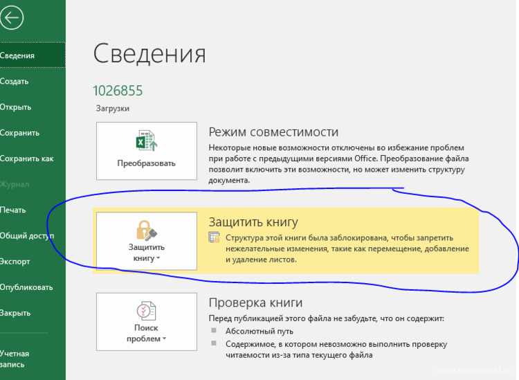

китин Дата: Среда, 21.09.2022, 13:41 | Сообщение № 4
Сообщений: 7052
Репутация: 1084 ±
при первом взгляде у вас стоит защита структуры книги.
К сообщению приложен файл: 5957617.png (138.4 Kb)
Сообщениепри первом взгляде у вас стоит защита структуры книги.
Дата добавления - 21.09.2022 в 13:41

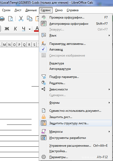

bigor Дата: Понедельник, 26.09.2022, 15:56 | Сообщение № 6
Сообщений: 1451
Репутация: 286 ±
нет
вынужден работать в LO
там тоже есть
К сообщению приложен файл: 8636763.png (47.7 Kb)
там тоже есть
Автор - bigor
