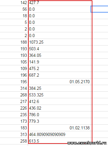

Здравствуйте! Подскажите, пжл, как можно решить такую проблему: в гугл таблице автоматически каждый день из стороннего сервиса подгружаются данные о расходах в рублях. Но эти данные почему то отображаются некорректно - мало, того, что через точку так еще и часть из них отображается как дата (в файле). Пробовал играться с форматами, но не помогло. Настройки региональности в гугл таблицах - Россия. Жаль, что здесь нельзя дать ссылку на мой файл гугл таблиц...

В настройках подключения укажите "разделитель целой и дробной части" - точка.

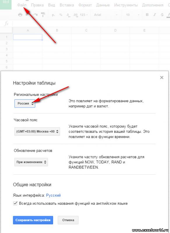

А вы как подгружаете данные?
Если импортом - тогда я немного очепятался - не обратил внимание что это гугл докс.
тогда нужно изменить параметры таблицы:
файл -- настройка таблицы -- региональные настройки - выберите например великобританию (там у цифр разделитель точка, можно любую другую страну, где такие разделители).
пример тут
Если Вы копируете данные на лист - тогда нужно либо сделать тоже что я написал выше, либо поставить формат ячеек текстовый - а потом формулой переводить в цифры.
Смотрите в своей таблице.

я думал по поводу смены региональных настроек, но тут проблема, как мне кажется будет в том, что, если я изменю у себя региональные настройки в гугл таблице (на отличные от Россия), настрою отображение данных, а потом поделюсь ссылкой на такую гугл таблицу с человеком, у которого будут стоять региональные настройки "Россия", то у него снова будут возникать проблемы в отображении..или я ошибаюсь? данные грузятся дополнением Google Analytics и похоже, что это дополнение загружает данные о расходах используя разделитель - точку (буржуйский формат данных).

или я ошибаюсь?
На сколько я понимаю - там выбираются региональные настройки отдельного документа, а не интерфейса в целом. Поэтому по идее все должно работать.
