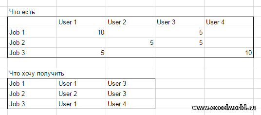

Подскажите пожалуйста, есть исходная таблица, в которой хранится название работ и имя пользователей, где с каждой работой ассоциированы те или иные пользователи. Как мне сделать на основе этой таблицы, сводную таблицу, где будет отображено какие пользователи с какими работами ассоциированы, без лишних пробелов? И как потом по списку из второй таблицы, по имени пользователя и работе, выдернуть из первой таблице число на пересечении этих двух пунктов

А есть нормальный файл, а не картинка?

Приложил файл, но экселевский, как из google sheets выгружать с английскими формулами не знаю

Формула массива (в Google Docs не проверяла)Код
=ЕСЛИОШИБКА(ИНДЕКС($B$2:$E$2;НАИМЕНЬШИЙ(ЕСЛИ(ИНДЕКС($B$3:$E$5;ПОИСКПОЗ($A8;$A$3:$A$5;0);0)<>0;СТОЛБЕЦ($B$2:$E$2)-1);СТОЛБЕЦ(A3)));"")
Чтобы перевести формулу на английский, нажмите значок флага слева от формулы в посте
