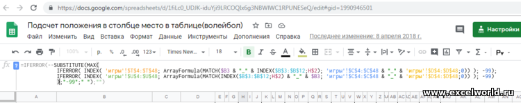

Gustav Дата: Среда, 06.05.2020, 01:35 | Сообщение № 4
Сообщений: 2899
Репутация: 1226 ±
Хотелось бы иметь хотя бы подсветку аргументов формулы
Признаться, не очень понимаю о чём Вы. У меня всё подсвечивается - и разные адреса внутри формулы, и соответствие скобок (при наведении курсора на них):

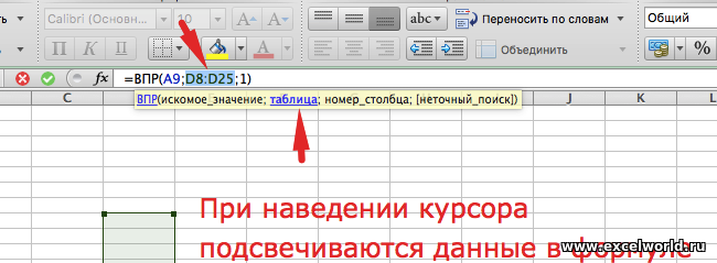

IgorChud Дата: Четверг, 07.05.2020, 21:52 | Сообщение № 5
Сообщений: 7
В Excel при наведении на аргумент формулы подсвечивается данные - смотрите на фото.
Если формула сильно вложенная - то это сильно помогает в анализе
К сообщению приложен файл: 9659153.png (49.7 Kb)
