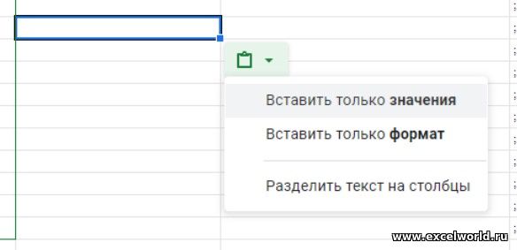

Kashimirush Дата: Пятница, 02.10.2020, 07:28 | Сообщение № 4
Сообщений: 240
Репутация: 41 ±
помогите хотя бы сцепить 2 столбца, по
Два варианта описал в вашей таблице.
А вот это:
но значения не копируются, наверно из-за формулы.
очень странно, CTRL+C CTRL+V всегда должны работать, если вставлять данные как значения а не формулы
К сообщению приложен файл: 7834286.jpg (15.4 Kb)
