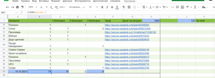

У меня вопрос по гугл таблицам. В целом, у гугл таблиц не такой обширный функционал, как у Excel, но надеюсь вы отнесётесь с пониманием :-) Уже около двух недель смотрю видео-уроки, пытаюсь активно разобраться в механиках, но никак не могу решить свою задачу.
На работе о результатах своей работы я должен записывать каждую выполненную задачу в течение дня и исходя из этого и высчитывается моя зарплата за рабочий день. Дело в том, что рабочий лист один и данные заполняются в хронологическом порядке в течение дня.
Я разделяю каждый день в ручную, создаю границы таблицы для конкретного дня. Очень хочу это автоматизировать и прокачать свои навыки в работе и упростить себе работу.
Хочу сделать следующее: В стобце "B" в самом низу работает формула =СУММ(*Первая ячейка за день* и *последняя ячейка за день*) Так как в течение дня всё больше и больше значений там указано, мне приходится *последнюю ячейку за день* постоянно переносить руками. Можно ли как-то сделать, чтобы формула ставилась автоматически и диапозон увеличивался сам?
Также, у меня есть формула "заработано за сегодня". Также меняю ячейку сам в ручную, было бы круто, если бы оно само изменяло ячейку. Чтобы бы указывалась последняя заполненная данными ячейка. Думаю, исходя из скриншота более ясно что я пытаюсь сделать :-) Братцы, буду очень рад, если поможете. Нигде не могу найти инфу под эту задачу. Так вообще возможно сделать?
К сообщению приложен файл: 4498962.png (94.8 Kb)

скиньте ссылку на таблицу (сделайте ее копию-пример), по картинке тяжело понять, что там такое

=СУММ(ДВССЫЛ("B"&ПОИСКПОЗ(A67-1;$A$1:$A66;0)+1&":B"&СТРОКА()-1))
а лучше вот эта
=СУММ(ДВССЫЛ("B"&ARRAYFORMULA(МАКС(ЕСЛИ(ЕТЕКСТ(A$1:A66);"";СТРОКА(A$1:A66))))+1&":B"&СТРОКА()-1))

В В64, В49, ... - во все, где нужно просуммировать числа за прошедший день. Я же Вам в примере уже вставила)
Я изучала все на практике.
Взяв за основу, тоже поучаствую:
=SUM(INDEX(B:B;MAX(ISNONTEXT(A$1:A66)*ROW(A$1:A66))+1):B66)
А если от этой идеи отталкиваться, то даже еще короче получается:
=SUM(INDEX(B:B;IFERROR(MATCH(9^9;$A$1:A66))+1):B66)
Ну, а если бы в самом начале (до первых компаний) присутствовала какая-нибудь фиктивная дата (чтобы не было необходимости в IFERROR), то получается вообще конфетка:
=SUM(INDEX(B:B;MATCH(9^9;$A$1:A66)+1):B66)

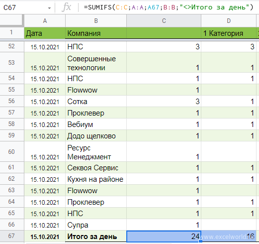

А в чем проблема вставлять строки в середину диапазона и работать с обычной SUM()?
А лениво, скорей всего. Это ж надо напрягаться каждый раз при добавлении новой записи. Либо, если один раз сразу вставить строки с запасом, то в конце дня надо удалять лишнее. Это не в упрек конкретно ТС, просто я работаю с пользователями и знаю, как они любят собственный комфорт. Иногда просто хочется по башке треснуть со словами: "Ну, что тебе не сделать два лишних щелчка мышкой, но использовать стандартный, уже имеющийся функционал?!" На что он отвечает: "Ну, они же лишние! Поэтому сделай мне специальную кнопку, на которую бы я нажимал только один раз" и сразу еще данные по офигенной годовой экономии "лишних разов" приводит.
рядом с каждой компанией должна стоять своя дата
Полезное конструктивное предложение! (см. рисунок) Такие надо деликатно демонстрировать пользователю с показом плюшек, которые он в этом случае приобретает. Добавление дат, как показано на рисунке, сразу упрощает вопрос данного топика до элементарного (прозрачного и понятного) использования функции SUMIFS:
=SUMIFS(C:C;A:A;A67;B:B;"<>Итого за день")
А дальше даты могут пригодиться, например, для суммирования по какой-нибудь компании за заданный период времени. Попробуйте-ка соорудить такую формулу при отсутствии колонки дат - я бы пришёл посмотреть на такую!. А с колонкой дат просто натравливаем на диапазон сводную таблицу и там уже крутим как хотим.
К сообщению приложен файл: 4613079.png (40.3 Kb)
