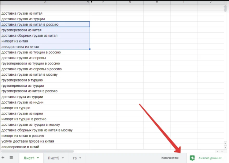

Здравствуйте. Внизу перестало выводиться количество выделенных строк. В анализе данных видно что выделил например 5 строк, но их количество не выводится. Как это поправить? Вот скриншот https://disk.yandex.ru/i/81u4VOLZbYMl-g

bubanay Дата: Среда, 07.12.2022, 21:07 | Сообщение № 2
Сообщений: 51
какое-то сочетание кнопок это отключило
Сообщениекакое-то сочетание кнопок это отключило

Gustav Дата: Среда, 07.12.2022, 21:38 | Сообщение № 3
Сообщений: 2880
Репутация: 1223 ±
Сталкивался. Пришёл к выводу, что надо просто пошурудить мышкой в этом "юго-восточном" углу экрана, покликать туда-сюда кнопку "Анализ данных", кнопку-стрелку "Скрыть/Показать боковую панель" и собственно "место", где должна появиться кнопка с функциями, агрегирующими по выделению (строго говоря, она не совсем "кнопка", а, скорее, поле с всплывающим списком актуальных функций, сформированным по содержанию выделения). Через какое-то количество хаотичных кликов "кнопка" с агрегатами должна показаться - да-да, вот такие "танцы с бубнами"!
Разумеется, в этот момент должно быть выделение на листе хотя бы пары соседних ячеек, желательно с числами. Если активна только одна ячейка, то докликаться до появления "кнопки" с агрегатами проблематично, если вообще возможно.
Ну, и по поводу выделения целых строк и подсчета их количества. Не обращал особого внимания, но не думаю, что их можно подсчитать с помощью этого места. Просто выделение пустых строк ничего не даёт, а если выделить строки с данными, то "это место" считает заполненные ячейки, а не строки.
Подсчитать выделенные строки можно, щелкнув на них правой кнопкой: в контекстном меню будут присутствовать два пункта "Вставить строки выше: N" и "Вставить строки ниже: N", где вместо N будет указано конкретное количество выделенных в данный момент строк. С подсчетом выделенных столбцов - аналогично.
СообщениеСталкивался. Пришёл к выводу, что надо просто пошурудить мышкой в этом "юго-восточном" углу экрана, покликать туда-сюда кнопку "Анализ данных", кнопку-стрелку "Скрыть/Показать боковую панель" и собственно "место", где должна появиться кнопка с функциями, агрегирующими по выделению (строго говоря, она не совсем "кнопка", а, скорее, поле с всплывающим списком актуальных функций, сформированным по содержанию выделения). Через какое-то количество хаотичных кликов "кнопка" с агрегатами должна показаться - да-да, вот такие "танцы с бубнами"!

Gustav Дата: Среда, 07.12.2022, 22:08 | Сообщение № 4
Сообщений: 2880
Репутация: 1223 ±
Не знаю насчёт "отключило", но сочетание кнопок действительно есть (по меню Справка \ Быстрые клавиши \ Навигация):
Move to quicksum
(when a range of cells is selected) Alt + Shift + q
Что по-русски означает:
Перейти к меню быстрого суммирования    Alt + Shift + Q
И, действительно, это "юго-восточное место" становится активным и с помощью клавиш Alt + Стрелка Вверх/Вниз можно даже прогуляться по его всплывающему списку.

bubanay Дата: Среда, 07.12.2022, 22:38 | Сообщение № 5
Сообщений: 51
выделяю соседние ячейки, жму Alt + Shift + Q, ничего не происходит. В юго-восточном углу вроде все осмотрел, не помогло. Речь идет именно о заполненных текстом ячейках, раньше при выделении нескольких ячеек в столбик в количестве в юго-восточном углу показывало их сумму.

Gustav Дата: Среда, 07.12.2022, 23:28 | Сообщение № 6
Сообщений: 2880
Репутация: 1223 ±
Хотя бы две непустые есть среди них? Должно быть.
Для текста сумму не показывает, только количество. Чтобы сумма показалась, надо чтобы из нескольких непустых ячеек хотя бы одна была числовая.

bubanay Дата: Четверг, 08.12.2022, 04:05 | Сообщение № 7
Сообщений: 51
https://disk.yandex.ru/i/6wuIPOe8ymH6jA вот скриншот, раньше показало бы количество 5

bubanay Дата: Четверг, 08.12.2022, 12:15 | Сообщение № 9
Сообщений: 51
скрины сюда кладите, а не на ЯД
Ок, прикрепил тут

Gustav Дата: Пятница, 09.12.2022, 22:25 | Сообщение № 10
Сообщений: 2880
Репутация: 1223 ±
В общем, как я понял из этого видео, убрать кнопку Explore (Анализ данных) можно, пройдя в админские настройки по адресу admin.google.com и введя там в "некоторое место" (список Policy for extensions) такой текст:
"EnableExplore": {
  "Value": false
Но для этого нужно носить звание "Админ Google", коим я, естественно, не являюсь и не знаю, где такие звания раздают. Скорее всего, их раздают администраторам клиентов Google, которые пользуют их платные продукты типа всяких "бизнес-сьютов". Я здесь вопросом не владею от слова "совсем", поэтому "пургу" нести не буду. Если кто-то что-то прокомментирует по теме - буду признателен.

bubanay Дата: Суббота, 10.12.2022, 03:58 | Сообщение № 11
Сообщений: 51
да каким то сочетание кнопок случайно убралось, должно как-то просто восстанавливаться
